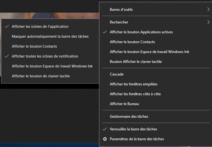

Qu'est-ce que c'est ce menu que j'obtiens avec le clic droit ?
C'est celui du classic shell bizarre, comparer avec le menu droit dans barre de tâche sans Classic Shell cote à cote.
Capture-menu clic droit barre de tâche vs classic shell.JPG (45.46 Kio) Vu 1751 fois

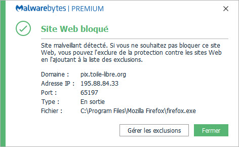

P.S. chaque fois que je viens sur ton sujet j'ai une alerte de Malwarebytes désagréable du au site incriminé, désole, mais mieux vaut supprimer ce lien.
Re: W10 soucis bureau-barre de tâches
mwonex a écrit :P.S. chaque fois que je viens sur ton sujet j'ai une alerte de Malwarebytes désagréable du au site incriminé, désole, mais mieux vaut supprimer ce lien.
Oui, moi aussi
11-01-2018 14-18-29.jpg (52.06 Kio) Vu 1750 fois

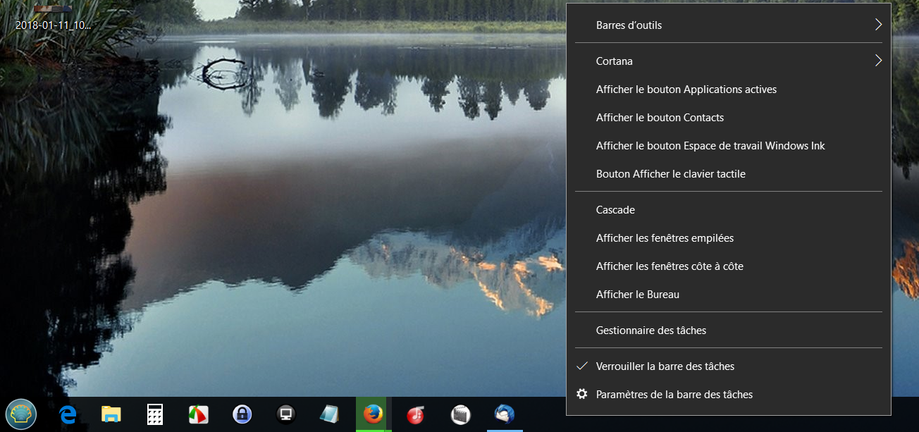

Non ce n'est pas ça ! Voici mon bureau et le menu du clic droit avec Classic Shell :
https://zupimages.net/up/18/02/py4l.png

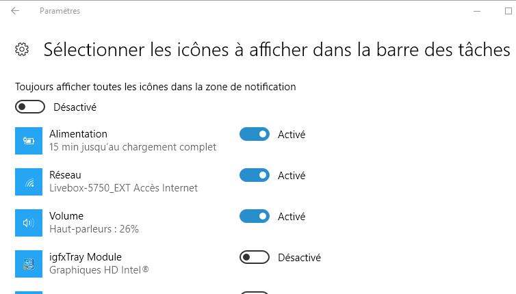

Pour partie c'est bien les paramètres de la barre de tâche, pour une autre c'est des raccourcis de shell vers ces paramètres pour les icônes:
Capture-paramètres de la barre de tâche icônes.JPG (42.65 Kio) Vu 1743 fois
Dans tous les cas je n'utilise pas Classic Shell, ne pas me demander d'en faire l'analyse. teste d'abord sans!
