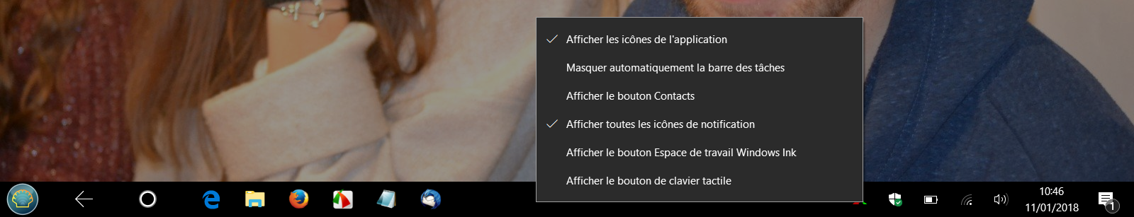

Sur un pc récent d'une amie le bureau semble avoir disparu et la barre de tâches traditionnelle également . :?
Le fond d'écran (sans les raccourcis) s'affiche et par dessus les tuiles.
Une barre de tâches est présente en bas avec une zone de notification mais un clic droit ne donne pas le menu classique avec "propriétés" et " gestionnaire de tâches" par exemple.
À l'extrême droite de la barre de tâches pas moyen d'afficher le bureau non plus... :o
À gauche présence du "rond" Cortana sans possibilité de le masquer (pas de clic droit).
Tout le reste fonctionne normalement
Pas trouver le réglage adéquate :?
...mais le problème n'apparait pas en créant un nouvel utilisateur ce qui me semble quand même rassurant.
Je ne voudrais pas employer les grands moyens pour si peu tout de même (réinitialiser)

Voici la capture avec un clic droit sur la barre de tâches. Vous verrez à gauche le bouton classicshell mais ce n'est pas lui qui a mis à la zone....
Outre la barre de tâches, on que les tuiles et pas le bureau classique avec les raccourcis...
L'ordinateur date de début décembre 2017 avec Windows 10 version 1709 (c'est moi qui l'est installé une fois sorti du carton).
Je ne peux vous donner aucun élément quant à l'origine du problème.
Avec une nouvelle session (j'ai créé un autre utilisateur pour voir...) il n'y a pas de souci, la barre de tâches est d'aspect normal.
...j'ai donc une solution de repli si on ne trouve pas le réglage concerné ;)

Bah l'hébergeur d'image est toile-libre.org.... jamais ce retour sur aucun forum :roll:
https://zupimages.net/up/18/02/n702.png
Classic Shell a été désactivé puis le pc redémarré sans changement.
Classic Shell est présent sur l'autre cession (...et sur un cinquantaine de pc de notre association...) sans généré de dysfonctionnement.
À noter également que pas d'accès au bureau traditionnel en cliquant à l'extrême droite de la barre de tâches.

Qu'est-ce que c'est ce menu que j'obtiens avec le clic droit ?
