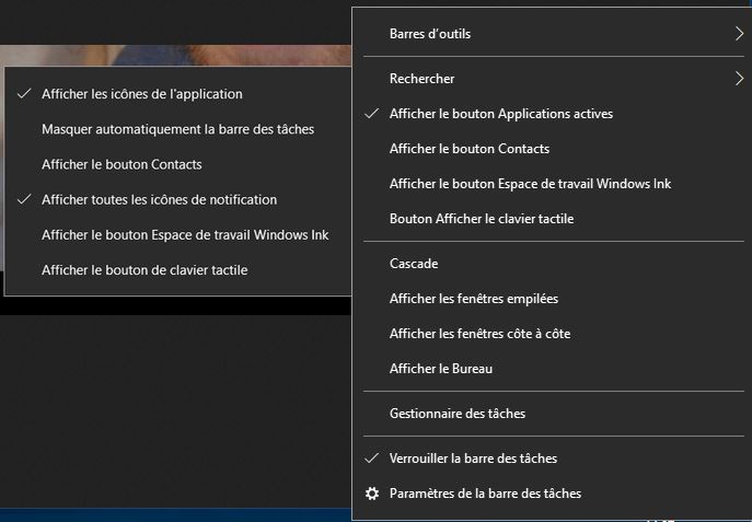

Qu'est-ce que c'est ce menu que j'obtiens avec le clic droit ?
C'est celui du classic shell bizarre, comparer avec le menu droit dans barre de tâche sans Classic Shell cote à cote.

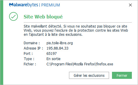

P.S. chaque fois que je viens sur ton sujet j'ai une alerte de Malwarebytes désagréable du au site incriminé, désole, mais mieux vaut supprimer ce lien.

mwonex a écrit :P.S. chaque fois que je viens sur ton sujet j'ai une alerte de Malwarebytes désagréable du au site incriminé, désole, mais mieux vaut supprimer ce lien.
Oui, moi aussi

mwonex a écrit :Bonjour,
Non ce n'est pas ça ! Voici mon bureau et le menu du clic droit avec Classic Shell :

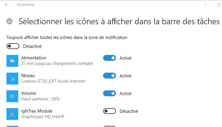

Pour partie c'est bien les paramètres de la barre de tâche, pour une autre c'est des raccourcis de shell vers ces paramètres pour les icônes:
Capture-paramètres de la barre de tâche icônes.JPG (42.65 Kio) Vu 1754 fois
Dans tous les cas je n'utilise pas Classic Shell, ne pas me demander d'en faire l'analyse. teste d'abord sans!
