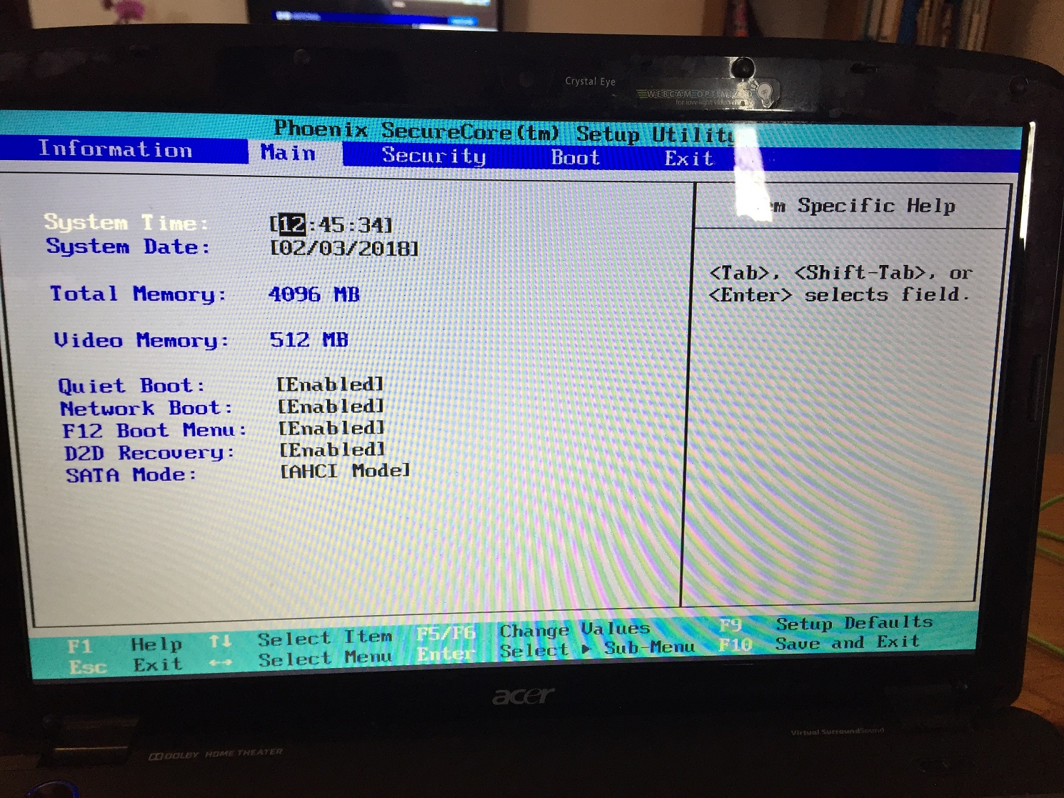

Alors pour répondre à vos questions je suis allé dans le Bios en faisant F2 au moment où à l'écran apparait ceci :
Ensuite j'arrive sur cette page là :

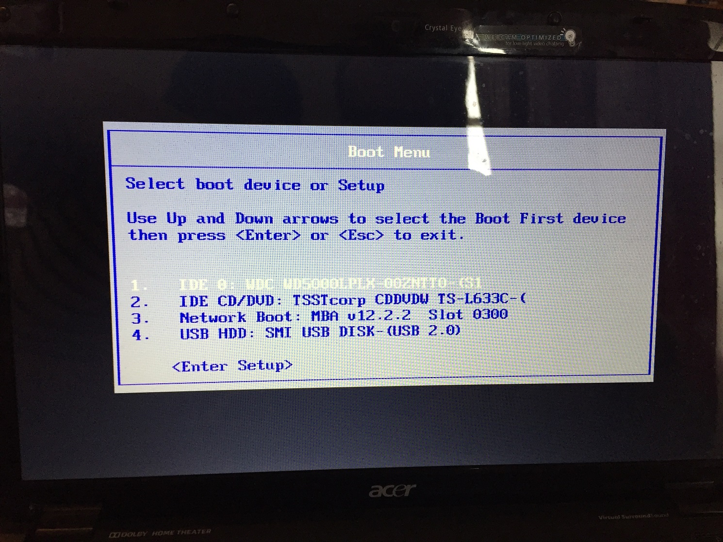

Là j'ai changé le F12 menu en "enabled", puis j'ai fait F12 et je suis arrivé sur cette page :
Après j'ai cliqué sur le 4. "USB HDD" et je suis arrivé au message "missing operating system"
Comment s'appelle cd F12 menu ?
Malheureusement tes images ne sont pas complètes, ce qui ne facilite pas le dépannage.
Je ne suis toujours pas convaincue par ta séquence de touches.
Il me semble que tu ne passes pas par le boot menu, mais par les options de boot du BIOS.
Cependant, cela devrait marcher quand même.
Qu'est-ce que vous entendez par là? Que vous ne voyez pas tout l'écran sur les photos que j'ai prises? Vous n'avez pas les barres de défilement verticale ou horizontale que j'ai?
Le cd F12 menu s'appelle "F 12 Boot menu" j'ai oublié le mot "boot" désolé, mais c'est sur la photo.
