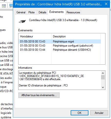

La copie des événements demandée était celle du dispositif de stockage, en extrapolant, comme ici:
Capture-événements usb.JPG (56.19 Kio) Vu 1709 fois
Il faut arriver à te suivre, d'autant que les copies d'écran ne montrent pas tout sous clic droit (rien de secret)

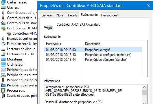

Je n'ai pas ATA, mais AHCI-SATA sur ce PC Asus
Capture-événements AhCI ATA.JPG (57.71 Kio) Vu 1709 fois
La solution proposée était de désinstaller le périphérique (ou le désactiver), puis redémarrer et le rebrancher!
L'as tu essayé? Maintenant tu dis avoir mis à jour pour USB, mais ne précise pas le problème de ATA/ATAPI double canal.
= Je redis y compris pour ATA (je ne vois pas l'erreur dans ton post, j'y vais à l'aveugle :mrgreen:
