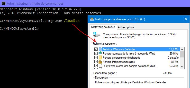

A propos du nettoyage, en ligne de commande mode administrateur, on peut choisir le lecteur et cocher d'office tous les éléments, mais aussi décocher ceux qu'on veut "épargner" avec cette commande:
cleanmgr.exe /lowdisk
Capture-cleanmgr en ligne de commande tout sélectionné.JPG (54.94 Kio) Vu 1044 fois

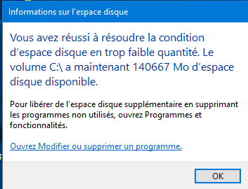

suite du nettoyage:
Capture-message suite à nettoyage mode administrateur.PNG (10.91 Kio) Vu 1043 fois

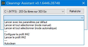

Assistant (que je n'ai pas testé):
Capture-Cleanmgr assistant.JPG (26.5 Kio) Vu 1044 fois
