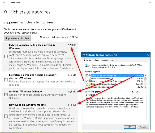

Je me suis amusé à comparer les fonctions "nettoyage disque" quand on veut se débarrasser de fichiers inutiles avant une mise à jour majeure ou faire un image système et le nettoyage des fichiers temporaires dans:
Paramètre > système > Stockage > clic sur ce PC C:, puis temporaires.
Le nettoyage de Windows Update représente quand même plus de 5 Giga :bizar:
Il est évident que les deux méthodes se rejoignent et donnent les même résultats.
J'ai mis cote à cote la fenêtre obtenue avec nettoyage disque en mode administrateur et celle obtenue par le clic sur temporaires du stockage, et mis à part certains items non cochés comme celui de Windows defender, on obtient le même résultat.
Nettoyage disque vs suppression temporaire.jpg (121.78 Kio) Vu 1950 fois

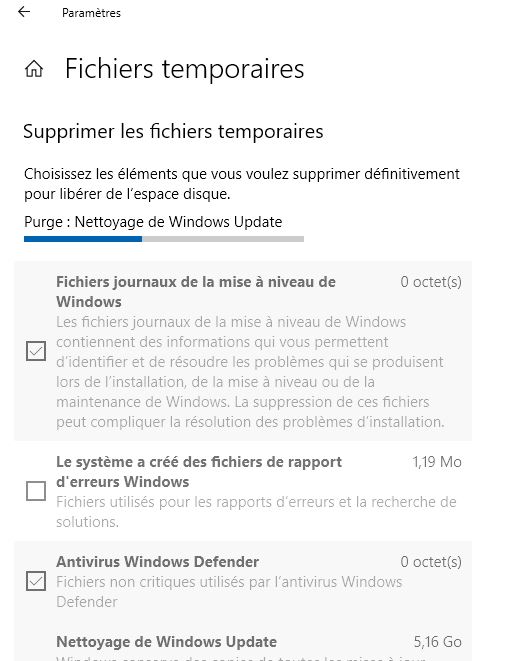

J'ai pu m'en assurer après avoir utilisé cette dernière solution et relancé le Nettoyage qui bien sur ne trouve plus rien idem avec la "méthode en mode normal" suivie de clic sur "nettoyer les fichiers système".
Il est clair également que quelle que soit la méthode, elle est assez longue à se finir (de 20 à 30 ') mais ça dépend peut-être aussi du processeur. Je ne sais pas s'il y a une méthode "plus fine que l'autre".

Merci mwonex pour ton test.
Par habitude, je passe toujours via Propriétés du disque > Nettoyage de disque.
Mais il est vrai que parfois, quelque soit la procédure choisie le nettoyage peut prendre un certain temps :mrgreen:

Cette comparaison est une bonne idée.
La commande cleanmgr, qui lance le nettoyage de disque permet des finesses de paramétrage, à la différence de l'Assistant stockage.
Avec cleanmgr (Nettoyage de disque)
Pour supprimer les fichiers inutiles dans les emplacements du système, c'est-à-dire les fichiers qui se trouvent en dehors du profil utilisateur, on doit exécuter cleanmgr.exe en tant qu'administrateur.
Source : tutoriels-astuces-f26/topic3659.html
Lors de la suppression des fichiers temporaires, le Nettoyage de disque par défaut ne supprime pas les éléments qui répondent aux critères suivants :
- Fichiers avec des attributs Lecture seule, Système ou Caché
- Fichiers auxquels on a accédé au cours des sept derniers jours
- Dossiers créés au cours des sept derniers jours.
Pour le deuxième critère, avec une simple modification du Registre, vous pouvez effacer tous les fichiers temporaires ou seulement les fichiers dont le dernier timestamp est supérieur à "n" nombre de jours à partir de la date actuelle.
Source : tutoriels-astuces-f26/topic3526.html
