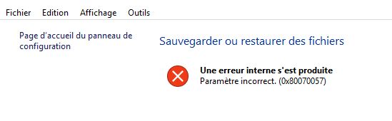

Ce lien est très bien fait, j'en connaissais quelques étapes, cependant voici ce qui arrive quand je vais sur "sauvegarder-restaurer (WIndows 7) dans le PC de bureau connecté à 2 disques externes dont 1 To et l'autre 250 Go de libres
"Accéder à l'outil" dans paramètres-sauvegarde-"Si vous avez créé une sauvegarde à l'aide de l'outil de sauvegarde et restauration de Windows 7, ce dernier fonctionne toujours dans Windows 10." accéder à l'outil:
Capture-sauvegarder une erreur interne s'est produite-0x80070057.JPG (18.96 Kio) Vu 2516 fois
La solution suivante ne peut fonctionner puisque le registre ne connais pas :
HKEY_LOCAL_MACHINE\SOFTWARE\Policies\Microsoft\System
mais
\HKEY_LOCAL_MACHINE\SOFTWARE\Policies\Microsoft\SystemCertificates
et je n'ai pas de problème de point comme décrit en méthode 1.
Je vais essayer sous WIndows Asus..
Edité dans la foulée:

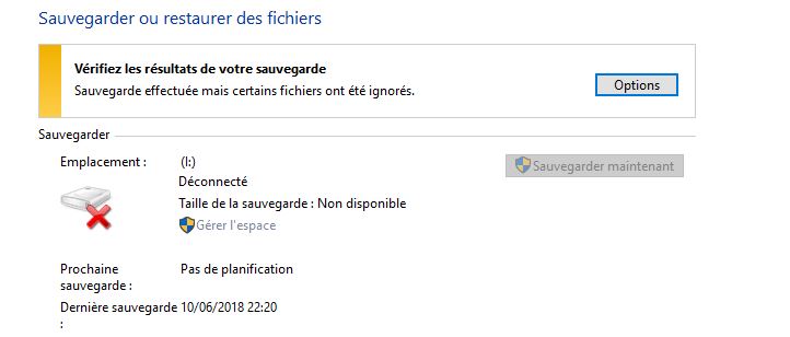

Vérification faite en supprimer le lecteur I qui devrait avoir 2 GO et n'en n'a qu'un, je retrouve le panneau de sauvegarde habituel proposant la sauvegarde ouf.
Capture-sauvegarde emplacement I déconnecté.JPG (32.63 Kio) Vu 2514 fois
Le problème vient donc de ce disque WD I pourtant formaté qui a perdu 1 To sur 2!

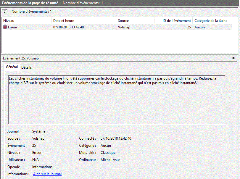

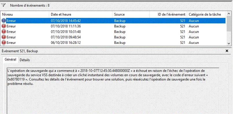

En attendant mes essais avec un nouveau disque, j'ai consulté l'observateur d'événement, j'ai les erreurs suivantes
Ces informations dépassent ma compétence

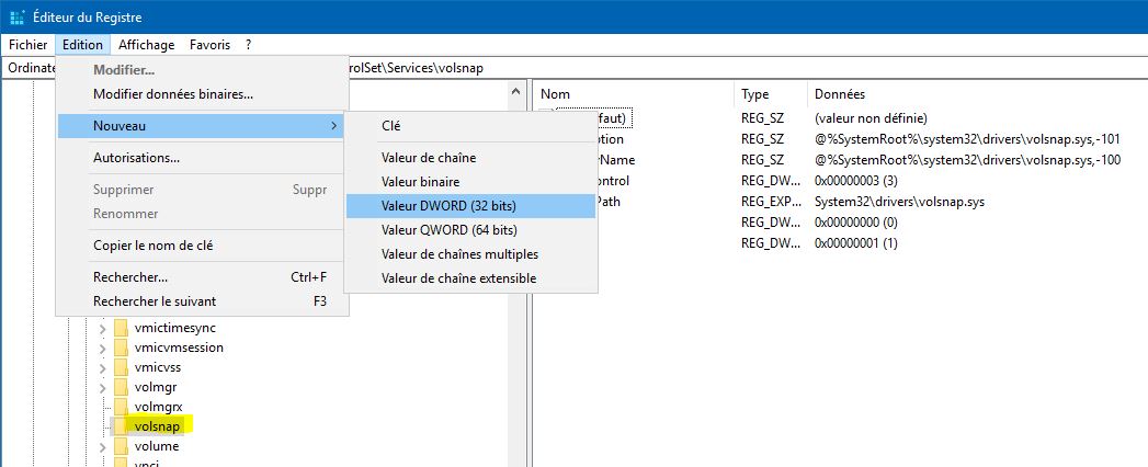

Vérification du registre sur mon PC pour voir, volsnap (cliché (capture) de volume):
Capture-volsnap dans registre.JPG (68.91 Kio) Vu 2508 fois
Bien sur si tu dois modifier le registre, pense avant à sauvegarder au moins la clé "volsnap" par export dans documents par exemple

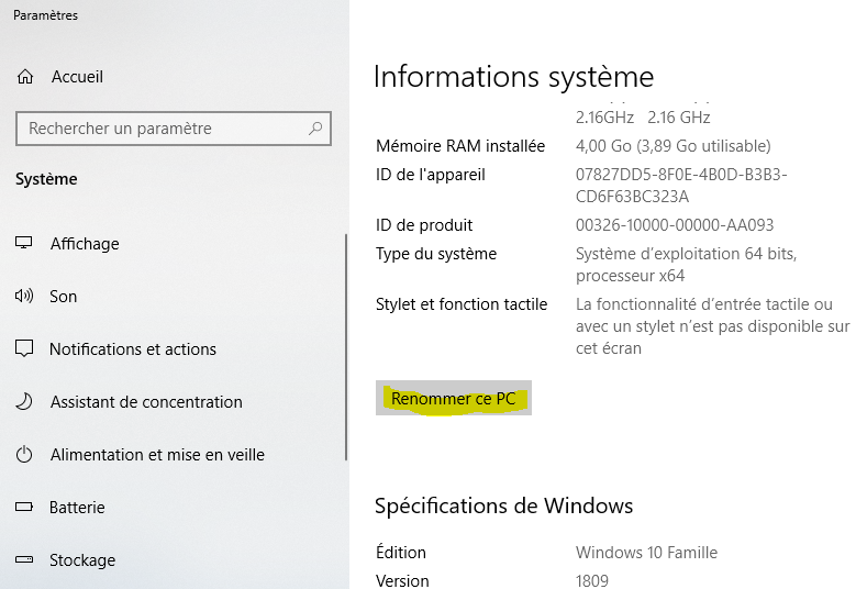

C'est une bonne chose que tu aie trouvé par toi même, un changement de nom peut tout à fait produire des effets ennuyeux y compris dans les réseaux privés ;)
Notamment ici, ça ne change pas tout comme dans "propriétés système" ou mon nom est différent, Windows a une mémoire d'éléphant.
Capture-renommer ce PC.PNG (143.68 Kio) Vu 2499 fois
Il faudrait revenir à tes réglages d'origine avant de mettre à niveau vers la vs 1809
