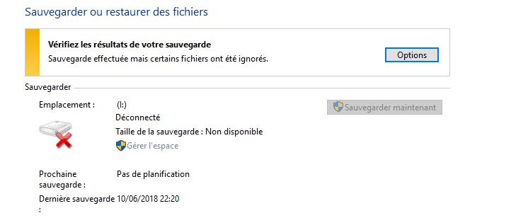

Ce lien est très bien fait, j'en connaissais quelques étapes, cependant voici ce qui arrive quand je vais sur "sauvegarder-restaurer (WIndows 7) dans le PC de bureau connecté à 2 disques externes dont 1 To et l'autre 250 Go de libres
"Accéder à l'outil" dans paramètres-sauvegarde-"Si vous avez créé une sauvegarde à l'aide de l'outil de sauvegarde et restauration de Windows 7, ce dernier fonctionne toujours dans Windows 10." accéder à l'outil:

Edité dans la foulée:
Vérification faite en supprimer le lecteur I qui devrait avoir 2 GO et n'en n'a qu'un, je retrouve le panneau de sauvegarde habituel proposant la sauvegarde ouf.
Capture-sauvegarde emplacement I déconnecté.JPG (32.63 Kio) Vu 2515 fois
Le problème vient donc de ce disque WD I pourtant formaté qui a perdu 1 To sur 2!
