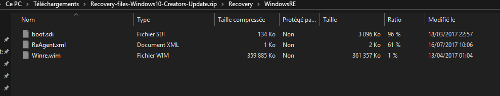

Effectivement selon "Malékal" après avoir créé la partition affectée de la lettre "T" ,il fallait passer la commande : " robocopy.exe C....etc" ce que j'avais essayé mais cela n'avait pas marché. Je vais certainement "supposer" une impossibilité mais, n'existerait-il pas une commande similaire pour copier à partir de mon téléchargement , les fichiers y figurant, vers la partition de récupération créée ?

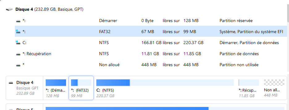

Merci tout particulièrement à vous deux mwonex et jjcojax. Après avoir lu vos dernières réponses, je vous avouerai que je reste sans réaction compte tenu de la technicité de celles-ci. Je ne suis pas au même niveau que vous dans le domaine informatique (et je le regrette). j'essaie de me débrouiller avec les quelques connaissances que je peux avoir...
Voici la situation dans laquelle je me trouve actuellement avec mon disque système et par ailleurs, un fichier WinRE que je voudrai "copier" si possible dans la partition de récupération.

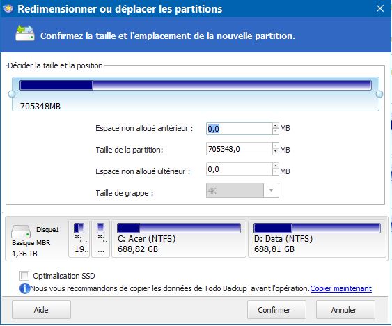

Re: copier dossier téléchargé sur partition de récupération

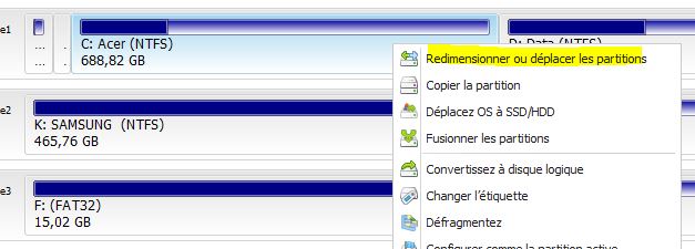

Bonjour CAHORSLOT,
Ce que propose jjcojax, c'est diminuer C: de la raille indiquée par lui ci-dessus avec EasusPTM, celà crée un espace "non alloué" dont tu peux gérer la taille finement.
ensuite .
----------------puis fenêtre
https://www.astucesinternet.com/modules ... ?itemid=65
ensuite tu entre tes fichiers..
ensuite .
Bonjour mwonex,
je suis vraiment confus d'être aussi exigent.
Si j'ai bien compris, dans un premier temps je diminue ma partition C de 900Mb et ensuite JE COPIE dans l'emplacement laissé libre, le fichier winRE téléchargé mais c'est là que se situe mon problème: comment puis-je indiquer à mon ordinateur que c'est dans cet emplacement laissé libre que doit être copié mon fichier winRE ?
Je me pose la question: pourquoi diminuer la partition C alors que mon disque système dispose de 166 Gb libre ?

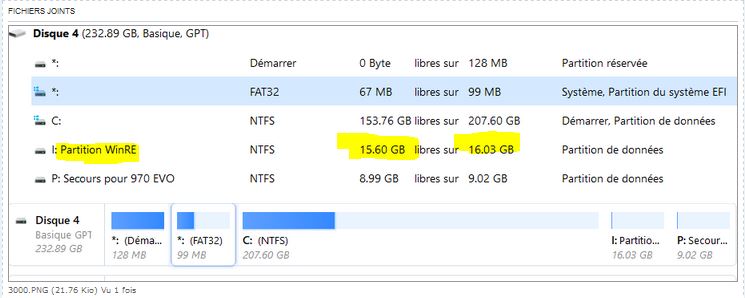

RE,
Tout est OK!!!
il n'y a qu'une petite chose: j'ai été obligé de faire la récupération de mon IS à l'aide du CD créé en fin de la création de l'image système. Pourquoi pas directement sans passer par l'utilisation de ce CD ? Est-ce que cela proviendrait de l'emplacement de la partition " WinRE" figurant dans la copie jointe. Ne faudrait-il pas que je la déplace en début de disque C, à côté de la partition FAT 32 ?
Encore Merci.

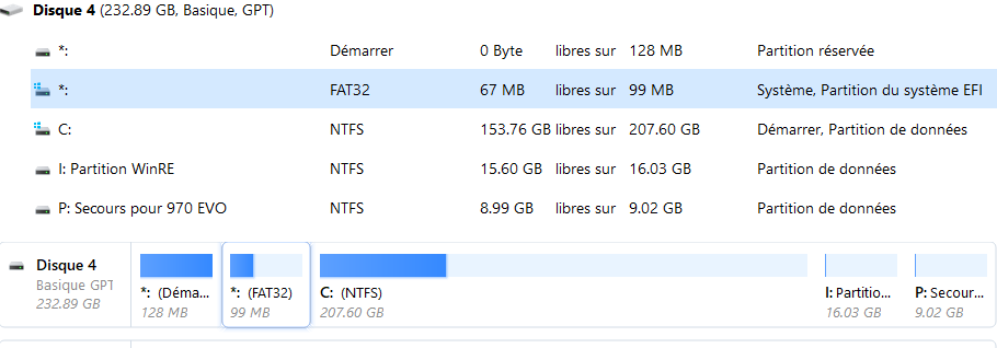

- Fichiers joints
- 3000.PNG (21.76 Kio) Vu 1797 fois
Je reviens seulement apprendre la bonne nouvelle.
Mais la partition est trop grande (15 Go), jjcojax a dit logiquement que 500 Mo suffisent
réduire WinRe à 500 méga et non 15 Go! <=
Tu as dit:
Pour ce qui est d'indiquer au PC ce que tu veux copier, c'est justement l'intérêt de donner une lettre à cette partition WinRe, (ce qui permet de copier ce qu'on veut) pour la supprimer ensuite.
Tout est OK,
sauf la taille de Winre à réduire finement (voir image 2 ICI et à rendre à C:
La procédure reste bonne, mais attention, il faudraitSi CAHORSLOT, prévois une partition de 499 MB au lieu de 450 MB, ce qu'il veut faire peut fonctionner (50 MB libre)

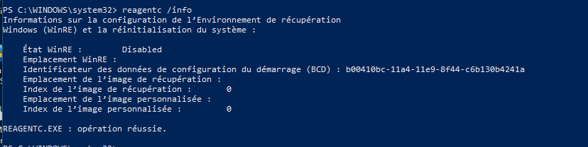

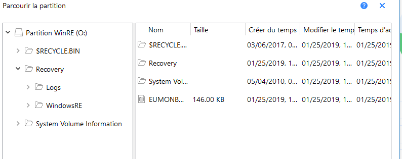

Il y a quand même des choses incompréhensibles; malgré la correction, tantôt cela marche, tantôt cela ne marche pas. je vous envoie deux copies:
- l'une concernant ma partition WinRE où l'on voit bien son contenu
- l'autre concernant la commande "reagentc" indiquant que le fichier winRE est désactivé et que son emplacement n'est pas trouvé. ?????
Je ne comprends pas.
Merci pour vos infos et tout...et tout...
