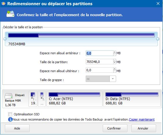

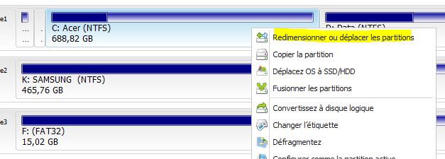

Bonjour CAHORSLOT,
Ce que propose jjcojax, c'est diminuer C: de la raille indiquée par lui ci-dessus avec EasusPTM, celà crée un espace "non alloué" dont tu peux gérer la taille finement.
ensuite .
Capture-Easus redimensionner.JPG (38.29 Kio) Vu 1806 fois
----------------puis fenêtre
Capture-Easus redimensionner fenêtre.JPG (55.54 Kio) Vu 1806 fois
https://www.astucesinternet.com/modules ... ?itemid=65
ensuite tu entre tes fichiers..

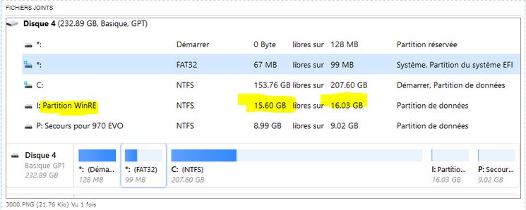

Tout est OK!!! :D :D :D il n'y a qu'une petite chose: j'ai été obligé de faire la récupération de mon IS à l'aide du CD créé en fin de la création de l'image système. Pourquoi pas directement sans passer par l'utilisation de ce CD ? Est-ce que cela proviendrait de l'emplacement de la partition " WinRE" figurant dans la copie jointe. Ne faudrait-il pas que je la déplace en début de disque C, à côté de la partition FAT 32 ?
Encore Merci.

Posté : ven. 25 janv. 2019 12:59
Je reviens seulement apprendre la bonne nouvelle.
Mais la partition est trop grande (15 Go), jjcojax a dit logiquement que 500 Mo suffisent
Si CAHORSLOT, prévois une partition de 499 MB au lieu de 450 MB, ce qu'il veut faire peut fonctionner (50 MB libre)
ou
Si il reduit son C: (actuel) de 900 MB,pour y mettre derrière une partition WinRE de 900MB, il peut avoir une partition WinRE avec 320 MB de libre
La procédure reste bonne, mais attention, il faudrait :fleche: réduire WinRe à 500 méga et non 15 Go! <=

Pour ce qui est d'indiquer au PC ce que tu veux copier, c'est justement l'intérêt de donner une lettre à cette partition WinRe, (ce qui permet de copier ce qu'on veut) pour la supprimer ensuite.
:fleche: Tout est OK, :fleche: sauf la taille de Winre à réduire finement (voir image 2 ICI et à rendre à C:
Capture-WinRe trop grand.JPG (43.63 Kio) Vu 1799 fois
