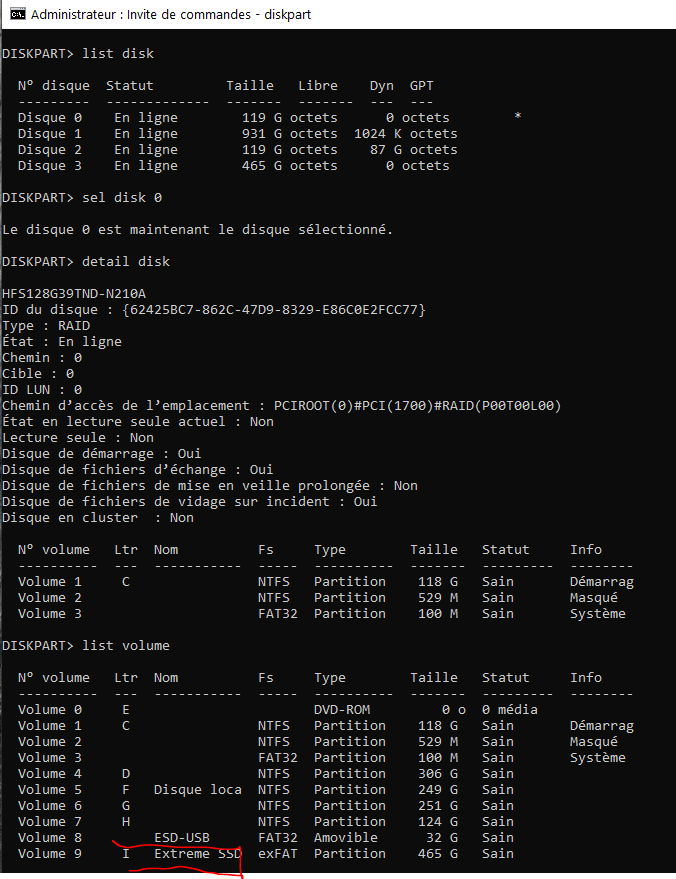

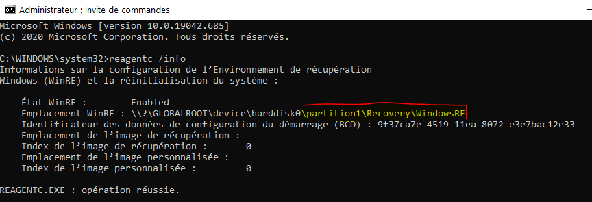

J'ai un doute, car je n'ai pas de Recovery spécifique, en revanche reagentc /info et "diskpart "donnent des infos correctes:
Capture-recovery Nitro.PNG (21.17 Kio) Vu 1710 fois
Capture-diskpart actuel-I est le volume de sauvegarde-rouge.PNG (54.16 Kio) Vu 1710 fois
Ça devrait le faire quand même.

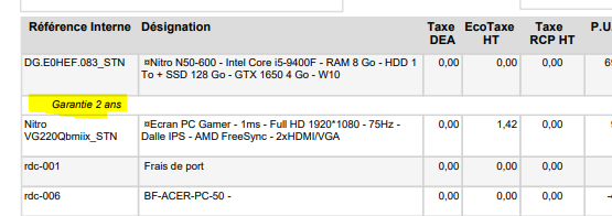

Oui pour désinstaller des mises à jour, je vais essayer, mais tant que ça fonctionne, je recherche ma facture ok du 23/11/2019 soit un peu plus d'un an.
Capture-garantie 2 ans.PNG (27.54 Kio) Vu 1693 fois
Je ne tiens pas à renvoyer la tour ou l'écran avec ce qu'il y a dedans (perso) sans être sur :bizar:

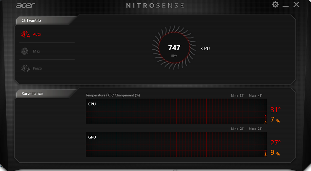

Pour la surchauffe, j'ai un doute (quoique), l'outil Nitro sense me donne la vitesse de rotation des fans et la T°, de plus je ne me sert du PC qu'en mode bureau et il est prévu pour gamer de base.
Capture-affichage Nitro Sense actuel comme par le passé.PNG (214.61 Kio) Vu 1693 fois

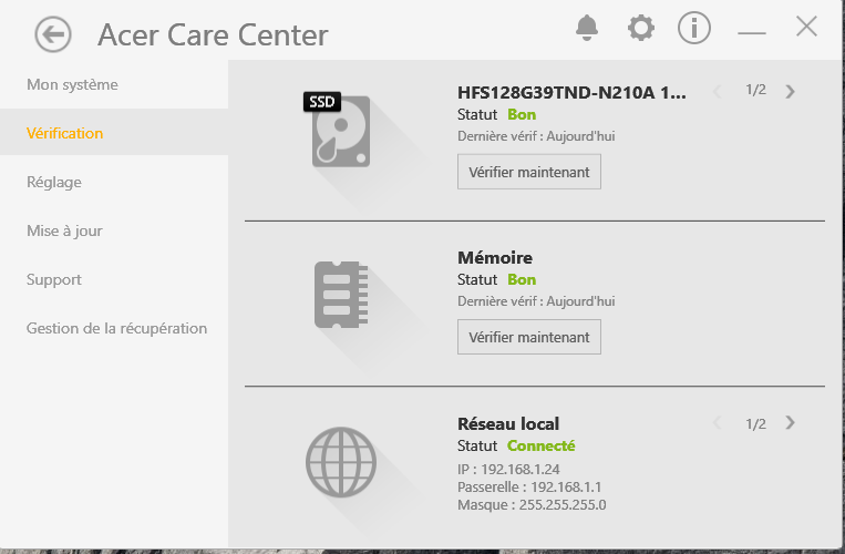

Acer Care center:
Capture-résultat de l'outilCare center de Acer.PNG (45.88 Kio) Vu 1693 fois

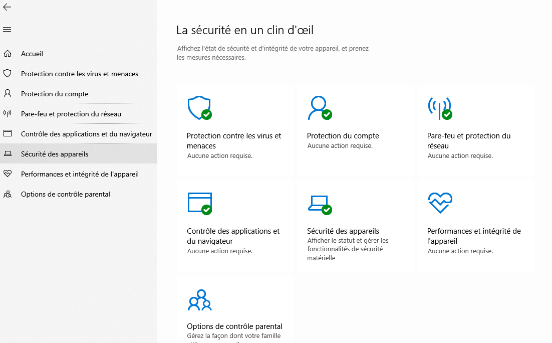

J'ai réussi à me logger sur le deuxième compte et là ça fonctionne! J'en déduit que le premier serait corrompu?
Ce qu'il y a je devrai tout refaire, même si les documents restent sur HD, puis recréer un autre 1er compte admin après avoir supprimé celui corrompu, qu'en pense tu?
vu dans deuxième compte:
Capture-sécurité des appareils.PNG (161.88 Kio) Vu 1684 fois
enfin!
