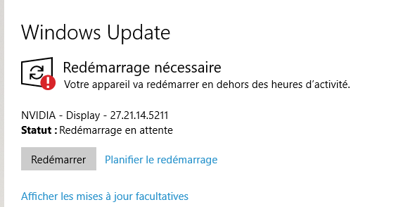

On évoque la possibilité que "Windows update" ait mis à jour le pilote, ce qui ne serait pas souhaitable, exemple:
Capture-redémarrage NVIDIA DISPLAY.PNG (15.59 Kio) Vu 1946 fois
Je crois plus à un bug, ou alors ce serait la veille activée avant mon départ? :? qui ne pose pas problème habituellement (touche z°

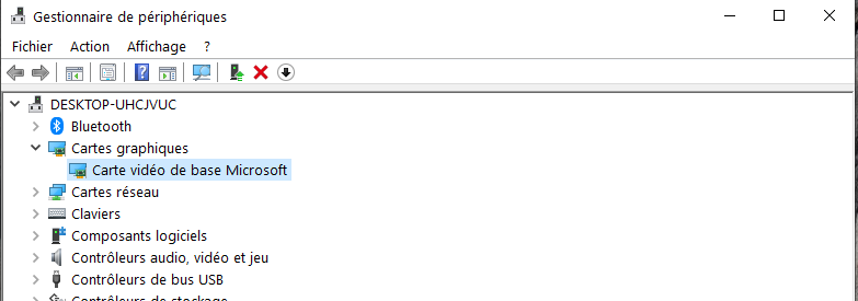

Il faut donc passer par le mode sans échec et rechercher dans le mode avancé la prise en charge réseau pour télécharger Display driver uninstaller.
Ensuite supprimer les pilotes de carte graphique, ce qui amène à utiliser un pilote de base.
Le programme va supprimer tous les drivers de votre carte graphique qu’il va trouver dans le système puis redémarrer automatiquement votre PC.
Capture-carte video de base Microsoft.PNG (20.81 Kio) Vu 1946 fois
Et voilà ! L’affichage sur Windows 10 est de nouveau fonctionnel

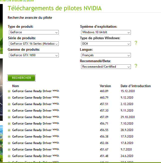

Je pense à ces pilotes, mais avec le doute pour les installer si ils sont différents de ceux du constructeur.
https://www.nvidia.fr/Download/Find.aspx?lang=fr
Capture-derniers pilotes VGA proposés par NVidia.PNG (58.92 Kio) Vu 1946 fois

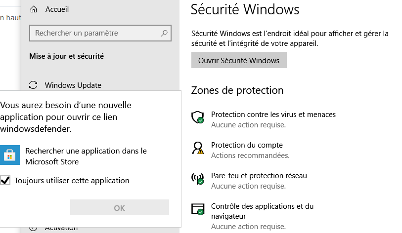

Mais quand je veux (pour mettre à jour ) ouvrir Windows defender j'ai cette image:
Capture-image reçue lors de tentative d'ouvrir WIndows Defender.PNG (17.32 Kio) Vu 1924 fois
Ors Defender afficher un :warn:
Impossible !, je vais tenter (plus tard) de remettre l'image disque, c'est l'idéal.

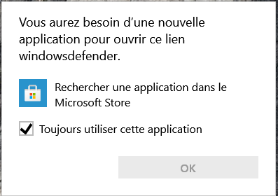

Malwarebytes et absent suite à réinitialisation (j'ai la version premium que je compte réinstaller)
ouverture impossible:
Capture-impossible à ouvrir defender securité.PNG (34.44 Kio) Vu 1922 fois

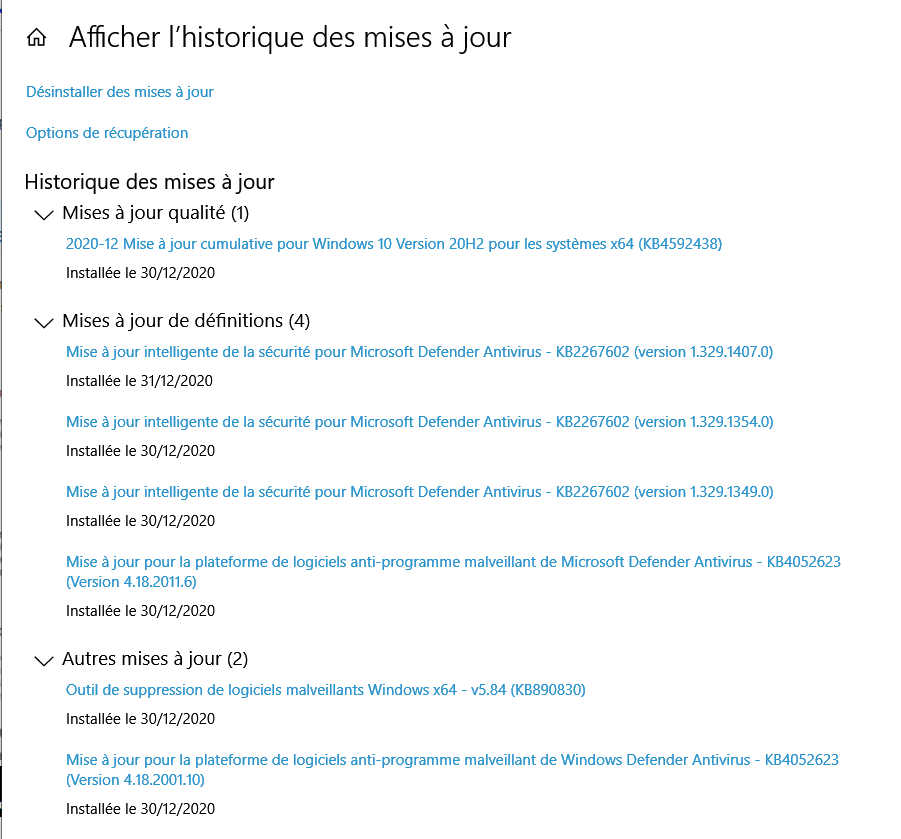

les données sont sur un autre HD, mais je vais ré-essayer l'image avant (désactivé secure boot, mais doute sur csm)
en attendant c'est bizarre, voici le résultat de la réinitialisation, historique des mises à jour:
Capture-Historique des MAJ.PNG (52.15 Kio) Vu 1921 fois
Y a quelque chose de pourri,
@ +, je vais me concentrer, il y a du mieux puisque je peux accéder depuis que j'ai débranché + de 10 minutes :?
