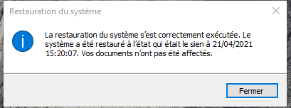

je pensais avoir une clé linux utilisée pour le double boot du vieil Acer, il se trouve que c'est une ISO d'install de Windows.
Du coup j'ai pu aboutir à exécuter la restauration restée en échec a la dernière fois (première tentative essayée)
Capture-restauration au 21 avril ok.PNG (14.13 Kio) Vu 1988 fois
Depuis tout est OK, le gestionnaire de périphériques, le clavier externe et "un peu le clavier d'origine (qui fonctionnait bien mais...)
On peu donc mettre résolu. le clavier du portable subit la déconnexion mal reconnectée de la nappe suite à l'essai matériel de m'en sortir.

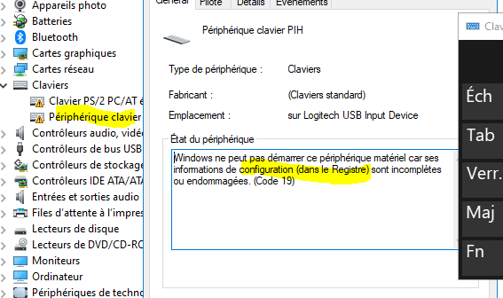

je ne crois pas, je viens de voir un code 19 dans propriétés, je m'oriente vers le registre - restauration ?
Capture-information de registre .PNG (29.87 Kio) Vu 1971 fois
car ça recommencent :hein:
mise a niveau ou réinstallation envisagé
