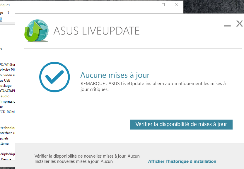

fait sans résultats , téléchargé outil Asus pour updates pilotes négatif:
Capture-Asus live update .PNG (62.98 Kio) Vu 2351 fois

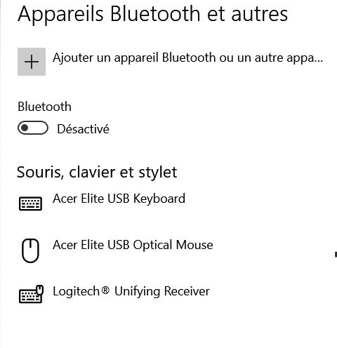

Pistes non concluantes, je viens de tester avec un clavier externe (bluetooth et autres) qui répond bien sur le PC bureau avec la même interface que la souris:
Capture-clavier externe reconnu par PC bureau.JPG (32.75 Kio) Vu 2314 fois
Malheureusement il n'est pas reconnu par le Asus qui reconnait bien l'interface logitech identique pour la souris, ce qui n'est pas normal (c'aurait été un moyen rapide et détourné de résoudre momentanément le souci)
Perplexe je suis :creuse:

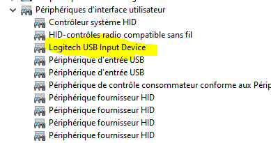

Le programme Logitech qui généralement est un ensemble clavier /souris
Si présent pour ta souris Logitech, il peut bloquer la fonction du clavier Asus.
Tu peux toujours essayer une petite désinstallation de celui-ci pour voir.
Autrement tu as regardé dans gestionnaire des périphériques >> périphérique d'inteface utilisateur s'il y a un pilote clavier Asus
Helper en Sécurité

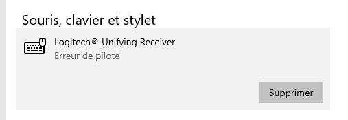

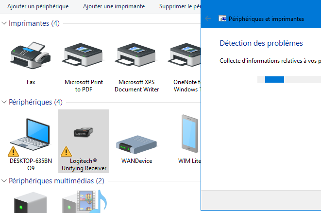

Re: clavier ne répond pas en mode normal a page d'accueil, mais oui sans échec
bonjour et merci,
ce que j'ai tenté sans résultat
Capture-logitech réinstallé.PNG (8.26 Kio) Vu 2301 fois
Capture-logitech-erreur pilote .PNG (4.98 Kio) Vu 2301 fois
Capture-résoudre problèmes pilote.PNG (45.41 Kio) Vu 2301 fois
Difficile avec clavier vis. seul :bizar:
