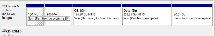

Il montre le contenu (WInRE) de la partition de récupération, mieux vaut ne pas y toucher si on ne connait pas!
Sur le PC Windows 8.1 sous EFI, La mise à jour m'a bien ajouté une partition, on constate 2 partitions de récupération (une peut être celle du constructeur de 20 Go?)
- 900 Mo
- 20.01Mo
Capture-2 partitions de récupération -EFI.PNG (10.27 Kio) Vu 1771 fois

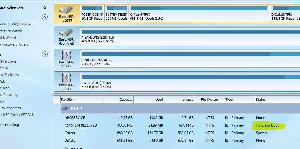

Sur le PC ancien venu de Windows 7 sous MBR => WIndows 10, je n'ai pas de changement important. Je mets une capture en changeant de PC...au nombre de 4 sur disque 1 To 2 partitions logiques C et D:
Capture-partition wizard.JPG (96.3 Kio) Vu 1769 fois

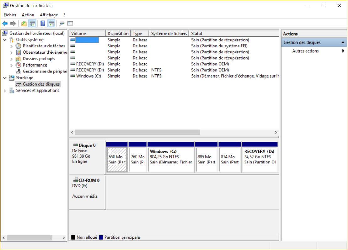

Suite à ma dernière mise à niveau, Windows 10 a ajouté une nouvelle partition de récupération.
J'en ai donc trois :
une créée par W8.1
deux pour W10
en plus de la partition (D:) Recovery, permettant de restaurer le pc à la configuration d'usine.
Situation initiale ici :
discussions-generales-f21/topic2707.html
J'ai beaucoup planché sur ce sujet passionnant, moi aussi.

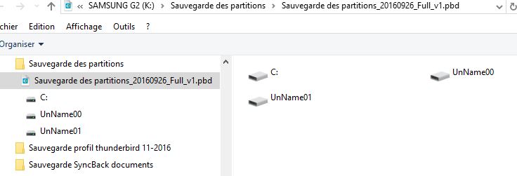

Mais tu peux faire un ghost de system (C:) avec Easus Todo Backup.
http://www.easeus.com/backup-software/
Capture-sauvegarde partitions Easus-Backup.JPG (30.72 Kio) Vu 1765 fois
Les UnName correspondent aux partitions réservées (sans lettre)
Du moins je fais ça avec une sauvegarde des données séparée. :bubulle:

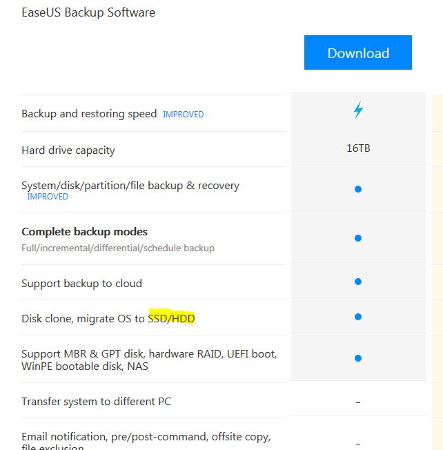

Nouvelle version EasusTodoBackup free 10:
Capture-EasusTodoBackup Free vers10.JPG (49.76 Kio) Vu 1764 fois
