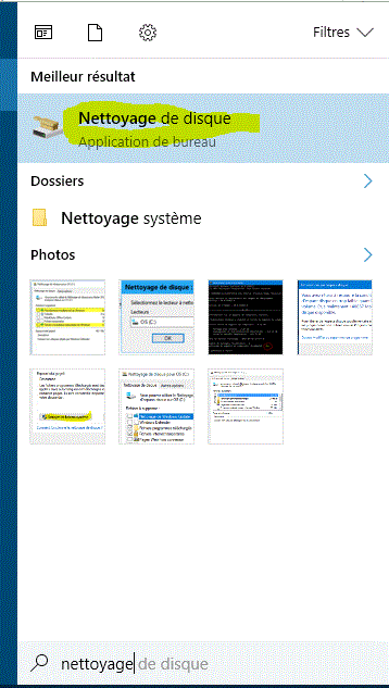

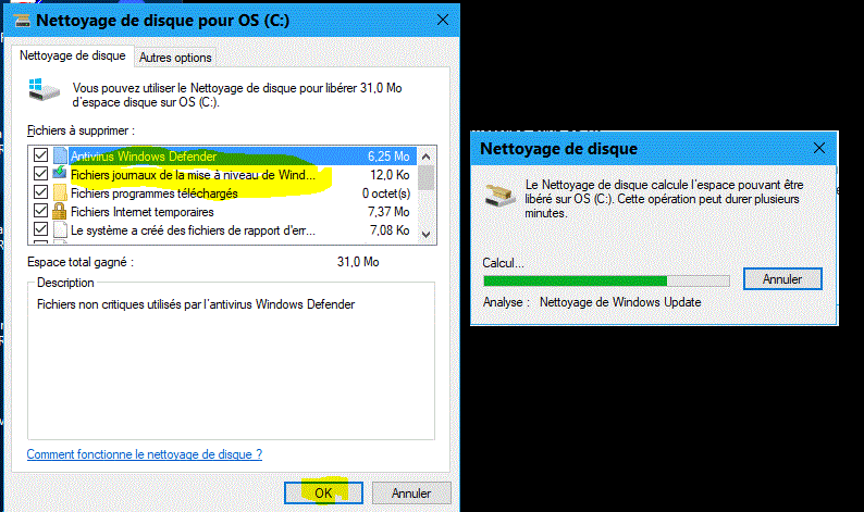

Un petit conseil, dans quelques temps, pense à faire un "nettoyage (de disque)", tu indique ça dans l'explorateur de Cortana, tu cliques droit sur le lien et choisis "en tant qu'administrateur", ça permettra de vider les dossiers d'installation qui peuvent prendre plusieurs giga (avec une flèche verte), à cocher pour suppression:
Capture-nettoyage disque.GIF (33.23 Kio) Vu 3031 fois
2e étape
Capture-nettoyage cocher OK.GIF (61.75 Kio) Vu 3031 fois
ça économise de la place disque :idea:

Comme Mwonex te l'a conseillé, fais un nettoyage de pc.
D'ailleurs, il est utile de faire des nettoyages de fichiers réguliers avec cleanmgr en mode administrateur.
C'est suffisant et je te déconseille d'utiliser des outils tiers pour remplir cette fonction.
