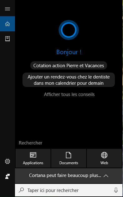

Cette machine Acer portable plus ancienne que Asus et issue de Windows 7 donne:
Capture-nouvelle version Cortana april 2018.PNG (24.56 Kio) Vu 1736 fois
Asus a été installée en clean install (il y a quelques temps..)
