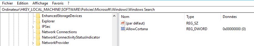

Peux-tu regarder si tu as dans le Registre la valeur BingSearchEnabled à 0 pour la clé
HKEY_LOCAL_MACHINE\SOFTWARE\Policies\Microsoft\Windows\Windows Search ?
le résultat sur le PC anciennement mis en "clean install" par dessus les partitions existantes, pas de Bing :hein:
Capture-windows search allow cortana.JPG (34.24 Kio) Vu 2149 fois

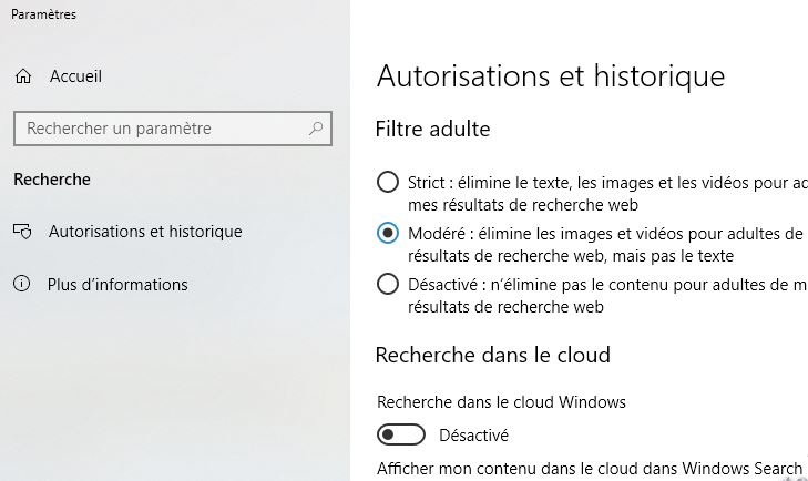

pour la recherche, je n'ai que (c'est aussi "paramètres Cortana et rechercher"!)
Capture-recherche dans cloud désactivé.JPG (49.34 Kio) Vu 2149 fois

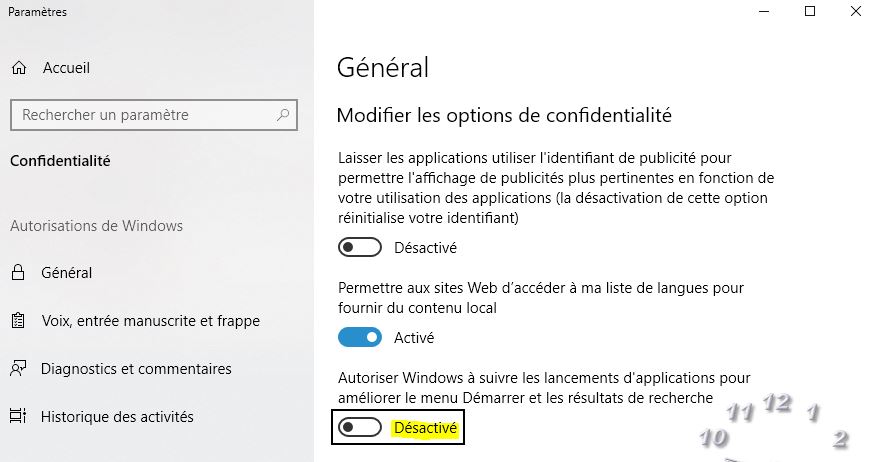

en revanche j'ai dans modifier les options de confidentialité:
Capture-modifier les options de confidentialité.JPG (61.46 Kio) Vu 2149 fois
