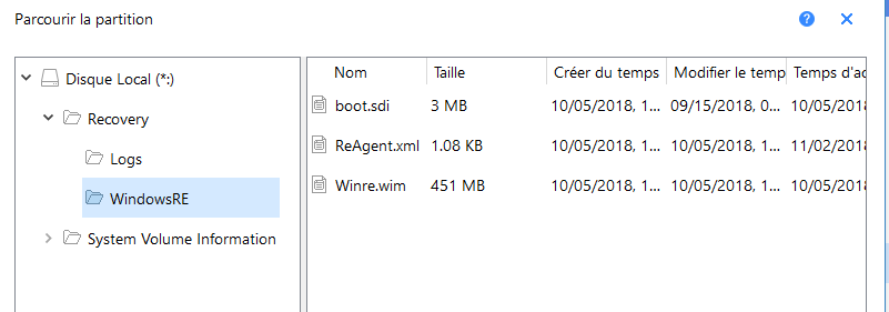

Là je ne peux te répondre que sur le principe, te montrer ma propre partition WinRe qui est semblable:
Capture-Partition WinRe sur C- GPT-EFI.PNG (12.6 Kio) Vu 1809 fois
position après C: selon Easus Partition Maker:
Capture-Partition Mon WinRe Asus.PNG (9.76 Kio) Vu 1809 fois
C'est un Asus EFI-GPT simple lecteur HD 7200 t/m portable (2.5")

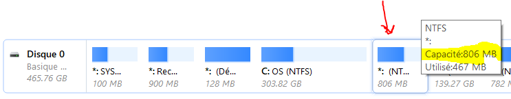

J'ai déplacé ma partition "WinRE" après la partition C, refait les commandes "reagentc /enable" et "reagentc /info" mais rien n'a changé.

Euréka !! j'ai trouvé. j'ai simplement réinstallé une image ISO de W10 qui a recréé SA partition WinRE au bon endroit (puisque celle que j'avais créée n'était pas trouvée) et j'ai supprimé la partition que j'avais créée.
Voici donc le résultat en pièce jointe.
Au cas où d'autres auraient besoin de connaître la procédure que j'ai suivie, bien qu'elle ne soit pas "dans les règles de l'art informatique", je la communique ci-dessous:
- dans Google saisir "recréer WinRE"
- dans l'écran suivant, choisir la rubrique "comment recréer la partition de récupération de W 10-malekal's- site.
- aller au paragraphe TELECHARGER LE DOSSIER WINRE et effectuer le téléchargement comme proposé,
- diminuer la partition C et dans l'emplacement inoccupé (6 à 700 Mo) après cette diminution, créer une partition
- installer dans cette partition le résultat du téléchargement ci-dessus
- effacer la lettre de la nouvelle partition,
A partir de là, si l'on passe la commande: "reagentc /info" en résultat, on obtient la réponse : "résultat winre=disable". On peut malgré tout faire une image système mais la seule façon de la récupérer passera par l'utilisation du CD (ou USB) de réparation.
Pour éviter ces inconvénients, il faut réinstaller une image ISO de W10 qui aura pour effet de recréer SA partition WINRE à l'emplacement obligatoire. Ceci étant fait, il faut supprimer la partition WinRE que nous avions créé via l'utilisation de Malékal
Toutes ces opérations étant effectuées, nous pouvons créer une image système et la récupérer soit normalement, sans passer par l'utilisation du disque de réparation , soit en utilisant celui-ci. et lorsque nous passons la commande: reagentc /info nous obtenons le résultat ci-dessous.
