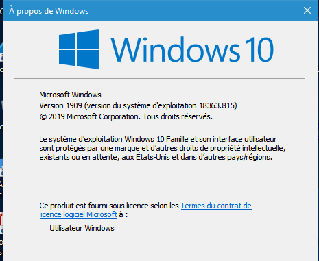

Re, J'ai presque terminé l'installation mnuelle de la derniere MAJ . je te tiens au courant.
Re: La partition WinRE
FIREFOX est le se ul navigateur qui fonctionne. Avec IE ou EDGE j'ai toujours mon problème proxi
Déjà c'est bon ton système est à jour, donc protégé

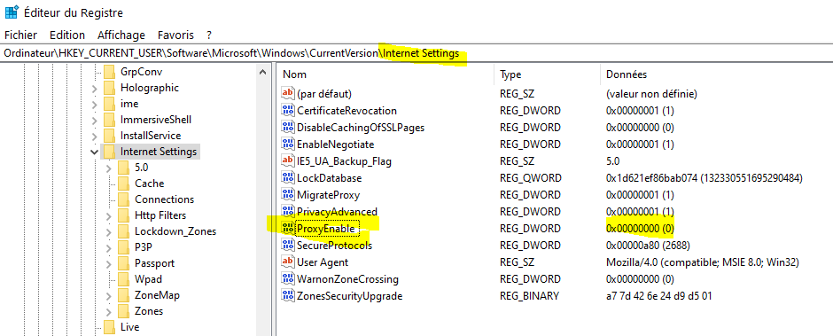

Mon proxy tel qu'il se présente dans regedit:
Merci pour ton message. D'après la copie jointe il semblerait que je n'aie pas de proxy

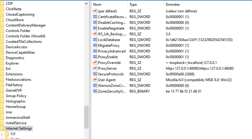

Re, je ne comprends pas, je viens de tirer une nouvelle copie et maintenant j'ai bien un proxy

le chemin dans regedit est:Re, je ne comprends pas, je viens de tirer une nouvelle copie et maintenant j'ai bien un proxy
Code : Tout sélectionner
HKEY_CURRENT_USER\Software\Microsoft\Windows\CurrentVersion\Internet SettingsCe n'est pas le même chemin, mais je vois des différences qui justifient l'application du téléchargement, ou bien tu le fais toi-même si tu le sens comme indiqué en dessous du téléchargement.

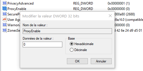

ton proxy enable doit avoir une valeur DWORD 0 comme ici par clic droit sur "ProxyEnable" (valeur DWORD")
En revanche je vois un ProxyOverride (qui passe outre le proxy?) que je ne comprends pas d’où ça vient? je n'ai pas ça ni le proxy server, mais ça dépend peut-être de ta connexion?
Si le changement n'apporte rien va en désinfection

Re, j'ai bien porté à la valeur zéro ProxyEnable mais , je n'ai aucun changement.
