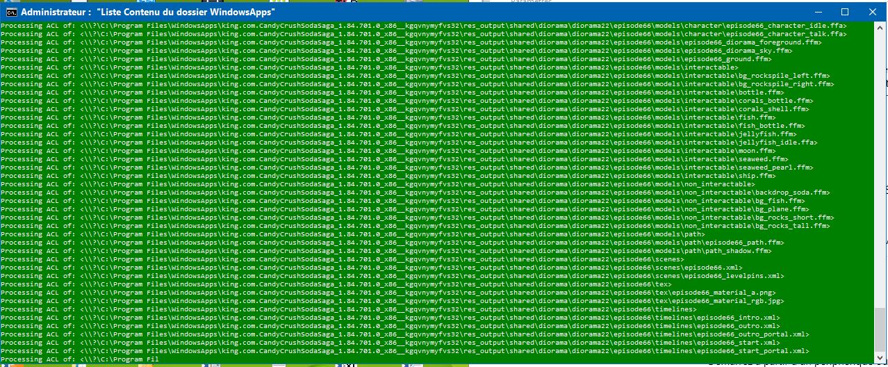

En effet, car j'en suis à 15 minutes de balayage de WindowsApps en Cmd mode admin de PapyNet, j'attends pour voir, ensuite j'exécuterai l'autre solution, merci de ce conseil.
J'avais tenté le téléchargement du script il y a un certain temps qui avait échoué, comme il a réussi, j'ai tenté l'application, mais avec 1.30 Ghz, c'est toujours la même chose, c'est long...Il balaye tout:
Capture-liste contenu WindowsApps cmd-PapyNet.JPG (321.61 Kio) Vu 2223 fois
J'ai tenté les deux méthodes, mais à chaque fois, je conserve WindowsApps.old et je perds le Store et (accessoirement) sticky notes, ça ne revient que si je renomme en WindowsApps, car aucun dossier de ce nom n'est créé.
Je n'essaye pas une restauration, car les symptômes restent les mêmes. J'ai du un peu trop bidouiller les autorisations :shock:
Capture-manque windows store et stycky notes.JPG (19.58 Kio) Vu 2210 fois
Du coup ça fonctionne plutôt bien comme ça. En même temps la version est build .970, j'ai sauvegardé l'image du disque, alors j'attends la mise à jour.
Si ça ne résout pas le problème ponctuel de ce PC bureau, il sera toujours possible de faire une clean install, et mettre les dossiers dans D: (une copie y est déjà).
Je ne me presse pas, car c'est assez lourd à réinstaller au vu des nombreux programmes et particularités (peut-être causes de mes ennuis :mrgreen: )
Grâce à vous j'aurai tout tenté c'est toujours instructif... Merci
