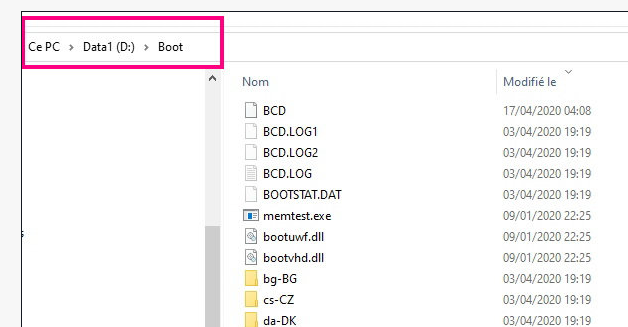

Sur disque F ( système ) qui est une partition de mon SSD , voilà ce que j'ai :
En revanche sur mon disque D, il y a des dossiers "boot" et fichiers "boot"
J'ai fait une autre capture pour info du sous-dossier fr -FR si ça peut éclairer
et une autre dans applications avec ce qui concernait "boot"
C'est peut-être anormal mais pas tant que ça , puisque que le PC démarre sur ce disque en premier ( malgré mon réglage dans le bios où j'ai réglé le démarrage en premier sur le SSD système ) . C'est peut-être là que windows update s'emmêle les crayons et justifie l'hypothèse de jjcojax

Je n'ai pas de boot dans D:, mais tu as aussi "memtest.exe" qui est un logiciel de test mémoire dans le boot de D: ? tu as Linux?
Sur C:, ça parait normal...Sur F: bizarre d'avoir un Boot

Tu as montré ceci
Ce n'est pas ton disque avec Windows, mais un disque récup qui aurais du garder les fichiers de ton Windows originels (de la dernière fois ou ce disque était système)
Pourtant le magasin BCD est à la date 17/04/2020 (la date des autres fichiers aussi)
Je te redemande 2 choses.
Changer le nom du dossier BOOT sur ta partition DATA1 (c'est ce qui parasite tes mises à jour et des autres qui ont ce problème)
Mettre le disque SSD comme premier disque (disk 0) ou déconnecter le disque qui comporte la partition DATA1

Le dossier \Boot qui est celui de ton SSD se trouve dans la 1ere partition de ce disque (actuellement ton F:) (qui est marquée active = celle que contient le début du démarrage) (normalement, c'est caché et sans lettre de lecteur)
Le dossier \boot dans C:\Windows est un autres qui a une autre fonction (copie des fichiers de démarrage)
Pour une installation ordinaire pour un disque MBR, le contenu de cette partition n'est pas vide, mais contient
Vue sous Linux (je crois que tu as l’équivalent)
Tu retrouves le fichier bootmgr et le dossier \boot avec "son magasin" BCD
Le dossier WindowsRE est celui pour lancer la console de récupération
