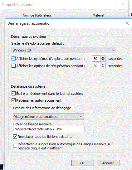

Je comprends mieux, je n'affiche pas le système d'exploitation au démarrage, Asus va trop vite, je suppose qu'il faut modifier des paramètres? :bizar:
J'ai comme ta fenêtre de droite qui est correcte pour moi sous Windows 10 dans propriétés système/démarrage et récupération.
soit "vidage mémoire automatique"

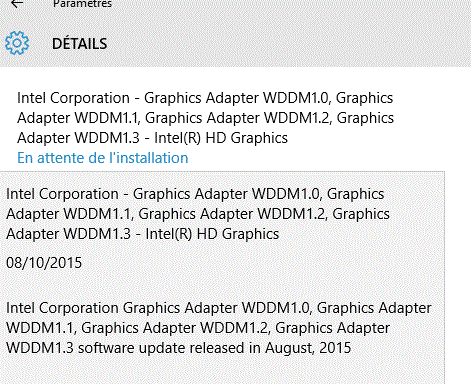

Ma capture d'écran c'est une mise à jour proposée pas Windows dans paramètre/update ce jour même..les pilotes.
Il est dit en attente d'installation, mais je ne sais pas comment l'installer, c'est automatique, quand à la mise à jour Windows, elle est à 1% depuis 1 heure :?
Bon c'est un autre sujet, j'ai ça perso:
Capture-démarrage et récupération.GIF (77.43 Kio) Vu 2682 fois

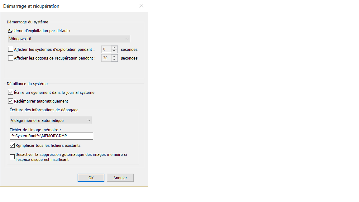

Pour compléter le tableau, je joins moi aussi mon écran "Démarrage et récupération", semblable au vôtre sauf que je n'affiche rien au démarrage.
Sans titre.png (19.96 Kio) Vu 2663 fois
