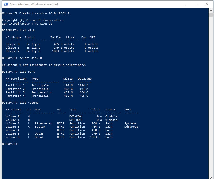

J'ai d'abord fait du repérage de mes disques en ouvrant le capot de la machine . Je m'étais trompé la 1ière fois de disque en inversant les câbles SATA .
Cette fois c'est fait .

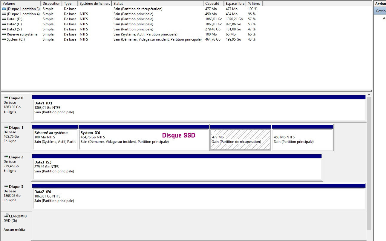

La première chose que j'ai faite c'est de débrancher l'alimentation et le câble SATA du disque data D ( sur le quel il y avait des dossiers boot ...., donc pas eu besoin de renommer ces dossiers ) .
Le PC a démarré normalement . Le disque 0 est bien le SSD disque système .
Je l'ai éteins et rallumé , aucun problème .

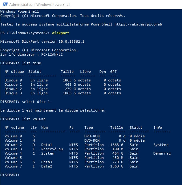

J'ai fait des copies d'écran pour la gestion des disques et des diskpart . Tout semble correct à part la partition F de mon SSD qui est visible et que je n'ai pas encore réglée
Tout semble correct .

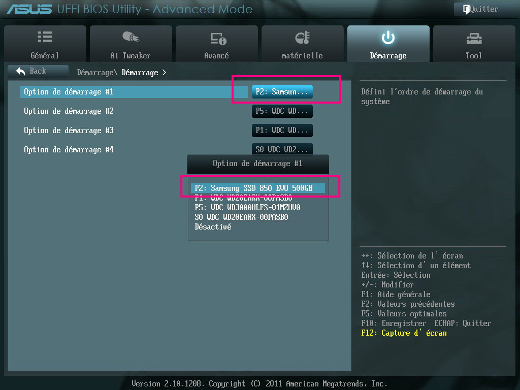

En revanche , je constate qu' au niveau du BIOS j'ai beau fixer le démarrage sur le SSD , celui -ci démarre toujours sur le disque 0 , donc sur D .

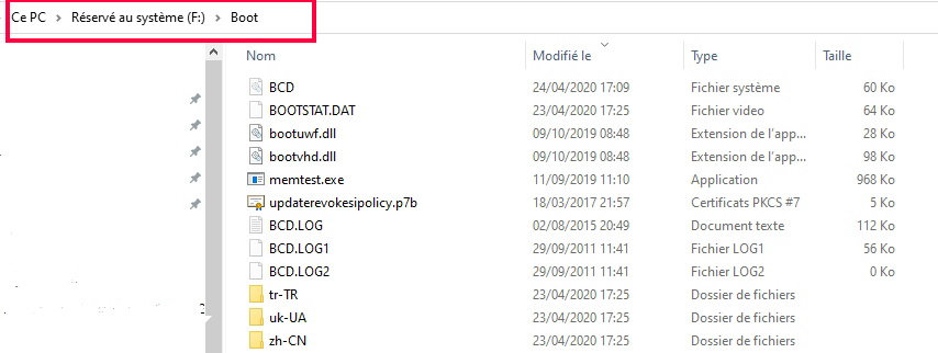

On revient au point de départ et j'ai donc renommé le dossier boot dans le disque D comme le suggérait jjcojax
Ci-joint les captures des dossier boots sur le disque D et le disque F ( mon système ) :
J'ai encore vérifié le démarrage des disque dans le BIOS et refixé le démarrage sur le SSD et au démarrage du PC j'ai le droit depuis quelque temps à la même série des 3 boots, écrans bleus , touche F8 , message d'erreur sur le périphérique ... et ensuite le PC démarre normalement . Est ce que le BIOS serait corrompu ?
Malgré ce démarrage sur le disque SSD , je constate qu'en fait c'est toujours sur le disque 0 qu'il démarre donc sur le disque D .
Je pense que cela est dû au mode expert qui oblige le PC a démarré sur le disque D Peut-on le régler ?

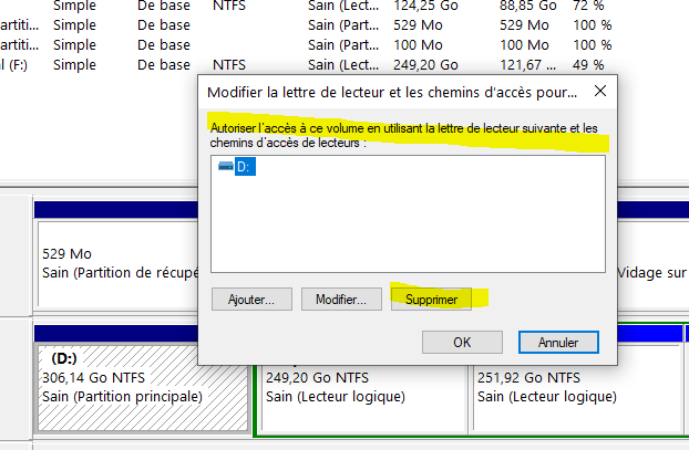

Si tu veux savoir pourquoi ton lecteur data1 retrouve sa dernière lettre quand tu le reconnectes (et c'est pareil pour les clés USB que tu remets 6 mois après) ...
Via regedit (éditeur de registre) cherche MountedDevices (l'image montre l'emplacement de la clé dans le registre)
Dans le registre pour ton lecteur D:
Une 1ère partie indique sur quel disque se trouve ton lecteur (un identifiant) (l'identifiant est plus long sur un disque GPT qu'un disque MBR)
Une seconde partie indique à quel secteur commence cette partition.
Petit détail:
Sur mon exemple, je peux donc voir que mon d: et mon e: sont sur le même disque puisque l'identifiant est identique.
-> C'est avec cette clé que Windows te remet les lettres de lecteurs précédentes quelque soit le câble data employé

Pour changer les lettres (mettre, changer, retirer) de tes partitions DATA, emploie le gestionnaire de disque comme mwonex l'a indiqué.
Tu peux le faire sur toutes tes partitions de données mais pas sur celle réservée au démarrage, ou à la partition de récupération. (encore une fois, c'est mieux fait sur les disques en mode GPT)

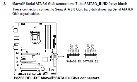

Ok, ça c'est bon,
Mais comme pour le tuyau d'arrosage, tu connectes eau de ville / eau de pluie en sélectionnant le robinet ...
Tu pouvais faire pareil avec le "layout" de ta carte mère. (exemple avec la mienne)
Chez moi, le point 5 indique ou se trouve les 6 connexions, il suffis de permuter du coté le plus facille :bizar:

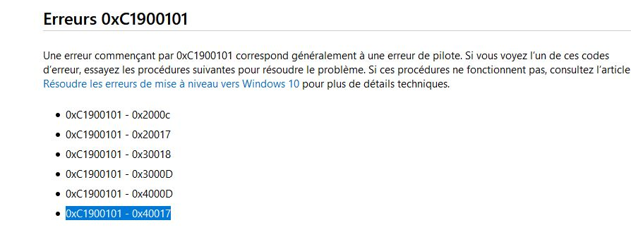

Bonjour Michel,
J'ai repris donc depuis le début:
A propose des images données ici:
discussions-generales-f21/topic6123-20.html#p35022
j'ai des réponses sur Microsoft pour l'erreur 0xC1900101 - 0x40017
https://support.microsoft.com/fr-fr/hel ... ion-errors

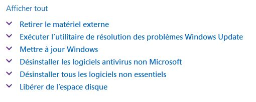

Dans la liste il y a tout ceci:
Capture-dépannage WIndows 10.png (102.72 Kio) Vu 1918 fois
Capture-erreurs pîlotes en cause.png (171.11 Kio) Vu 1918 fois
pour la deuxième image erreur Erreur 0xc0000225, j'ai cette réponse malekal.com
Votre pc doit être réparé
Les symptômes sont biens décrits:
Lorsque vous démarrez Windows, ce dernier affiche une erreur et Windows 8 ou Windows 10 part en réparation automatique en boucle :
Votre PC doit être réparé
Donc ces pistes sont à privilégier avec les conseils de jjcojax qui l'a déjà dit exactement comme sur la vidéo qui envisage X cas, comme je t'ai l'ai dirt en M.P., je ne crois pas à un problème de carte mère, mais donne les infos système stp, comme en-dessous.

Voici les lays out demandé par jjcojax
Je n'ai fait aucun changement depuis au niveau des câblages . Les branchements sont ceux d'origine . Pour aller changer quelque chose au niveau de la carte mère , il faut avoir des doigts de fée et s'y connaître .
Je suis allé plusieurs fois dans le BIOS pour changer l'ordre de démarrage des disques entre D et mon SSD , mais ça ne change rien . Je constate même qu'après avoir valider le choix de démarrage de disque en quittant le BIOS , le PC redémarre plusieurs fois avec des écrans bleus , des messages d'erreur .
Ensuite tout devient normal et le PC s'allume et s'éteint normalement . C'est un peu ce que tu avais soulevé depuis le début , un conflit entre les disques , le BIOS .....
J'ai vu aussi qu'il y a une fonction dans mon BIOS qui me permet de choisir le meilleur démarrage des disques , et il se met systématiquement sur D . C'est normal , puis que c'est le branchement en disque 0 SATA retenu dans la config matériel d'origine et qui n'a pas changé depuis . Pourquoi ces conflits maintenant ? Mystère .

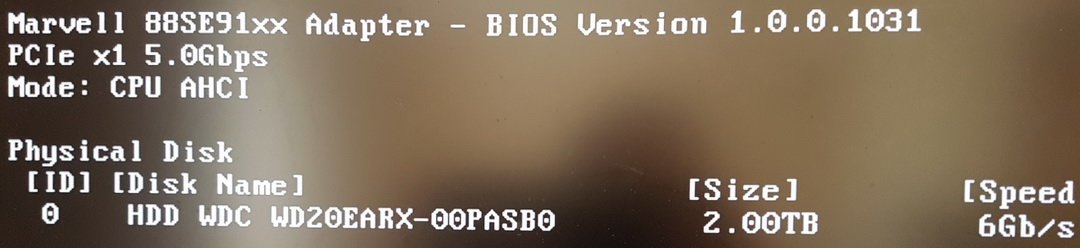

J'ai noté également que les infos au démarrage avant le logo avaient changé . Je mets la capture d'écran . On voit marvell maintenant . Je ne sais pas si cala a une importance ?

J'ai refait des copies des boots de mes disques D et F à la date d'aujourd'hui ainsi que diskpart pour repartir sur des bonne bases .
On voit maintenant en face de volume 2 , system pour le disque D . Je me pose de questions ? Peut-être le fait d'avoir remis le dossier boot.old en boot pour le disque D .

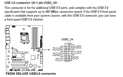

Comme sur d'autre forum, tu as indiqué le modèle de ta carte mère, j'ai téléchargé le manuel en Français.
-> https://dlcdnets.asus.com/pub/ASUS/mb/L ... Deluxe.zip
C'est une belle carte, la différence avec aujourd’hui est principalement la consommation électrique.
Coté BIOS, je n'ai pas trouvé secure boot dans ton manuel, (ce n'est pas non plus dans mon manuel de 2016 (heureusement, sinon il ferait 3000 pages), et pourtant c'est quelque chose d'ordinaire dans un BIOS UEFI) (mais principalement après 2012)

Tu as réparé/reinstallé Windows alors que l'ordre des disques était ...
disk 0 = data1
disk 1 = SSD
disk 2 = data3
disk 3 = data2
Ton image d'origine -> https://www.zupimages.net/up/20/12/pwhh.jpg
Ton disque 0 est le 1er disque trouvé dans ta machine et a donc été configuré via cet réinstallation comme disque de démarrage.
Il est devenu bootable (actif en français) et comporte un dossier \boot pour lancer Windows qui peut être installé sur n'importe quel disque ou partition.
Cela veut dire que c'est le dossier \boot de ton disque data1 qui sera mis à jours avec l'évolution de Windows.
Et le dossier \boot du SSD restera au stade ancien qui finira par devenir incompatible avec ton Windows (le fichier bcd indique ou Windows se trouve, mais aussi la console de récupération)
C'est pour cela que je te demande d'enlever le flag boot (actif) de ton disque data et que gestionnaire de disque de ton Windows affiche ton SSD comme disk 0 (ton Samsung) afin que ton SSD soit le seul qui puisse démarrer ta machine.
Seul, la partition qui a actuellement la lettre de lecteur F: doit être une partition active (qui lance ta machine)
Si tu casses cette partition, il faut réparer avec la console de récup (DVD ou USB) via diskpart en mode DOS.
D'après tes dernières images, c'est le fichier bcd (dans ton F: \boot) qui est celui le plus récent, (de ton disque SSD Samsung)
Seulement, je vois que le nom du dossier \boot sur ton disque DATA1 n'est plus \boot.OLD -> pourquoi ?

Mwonex avais chercher ton code d'erreur chez Microsoft et donné un lien que j'ai ouvert
Comment fait-on pour enlever le flag boot ?
Devant les conflits générés depuis les derniers jours , j'ai effectivement renommé le dossier boot.old du disque D en boot . C'est donc comme au début
Pour la désactivation de secure boot , mon BIOS se présente différemment par rapport à la capture de Malékal .
En revanche j'ai trouvé dans SECURITY , une fonction verrou qui est est activé
Je ne sais pas si ça un rapport avec le secure boot et si on peut le désactiver ? Qu'en penses-tu ?
Réponse à ta question sur la clé jetflash .
Je pense que lors de l'analyse il devait y avoir une clé USB de 16 Go celle où j'avais enregistré un fichier iso de windows .
Je suis prêt aussi à tenter de faire avec ton aide ( c'était ta proposition la semaine dernière ) , puisque tu as le lay out de ma carte mère , le changement/inversion des câbles SATA au niveau de la carte -mère . Je vais bien repérer les câbles avant ( peut-être retirer la carte graphique pour avoir plus de place ) .
C'est simplement le clavier numérique qui est activé au démarrage ou pas (il y a 2 fonctions possible pour ces touches)
Pour secure boot, on laisse tomber puisque ce PC est plus vieux que Win8 (qui a fait croire que sécure boot était un plus,) (c'est surtout un moins puisqu'il faut l'enlever pour dépanner)
Pour le dossier \boot du disque data1, il doit disparaître complètement. (tu as minitool, moi je le fais via Linux puisqu'il fonctionne aussi si Windows est sur les genoux)
Le renommer était une étape pour pouvoir faire marche arrière si nécessaire.

Question câblage:
Le câble data de ton disque SSD semble avoir une couleur différente, et donc facile à suivre.
A mon sens, il doit être connecté à ta carte mère sur le port SATA6G_E1 (le 1er en 6 GB)
Les connexions sont numérotées, et donc si le port 1 et 2 sont cassés, tu peux commencer par le 3ème (tu as le schéma des autres ports SATA)
Pareil coté BIOS, d'abord détecter ton disque Samsung
Pour le reste, peux importe, les partitions ont un nom et une lettre de lecteur qui restera grâce au registre.
Il te reste donc 1 port en 6 GB et au moins 4 en 3 GB pour te 3 disques de "Data" (ne concerne donc pas les disques en mode raid)
