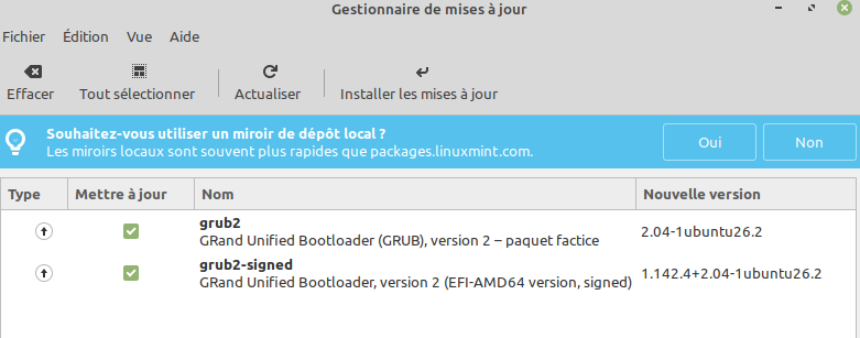

Tiens une mise à jour de Grub?
Capture Mise à jour Grub.png (33.62 Kio) Vu 9020 fois
A la suite de cette mise à jour, l'extinction de Linux ne se fait pas (j'attends les 17 ou 20 sec), même en éteignant, conséquence fermé à l'alimentation, redémarrage donne problème "inifram" ou quelque chose comme ça sur fond noir, et ouf rétablissement du système.
Je me demande quand même si cette mise à jour du Grub (démarrage de Linux) n'a pas perturbé grandement le système. :?:
Il se trouve qu'elle est proposée sans que je le demande
Re: [Résolu] Partition SYSTEM-Z une lettre de la partition de boot qui ne veut pas s'en aller
Le grub signé permet de démarrer Linux même si le fameux secureboot est actif (qui avais pour rôle de rejeté les softs "non signés")
Il y a +- 3 ans que les versions Linux utilisent un grub signé, et comme pour tout, il y a des mises à jours ! (j'ai vu le même grub passé hier sur Mint mate et sur ubuntu mate)

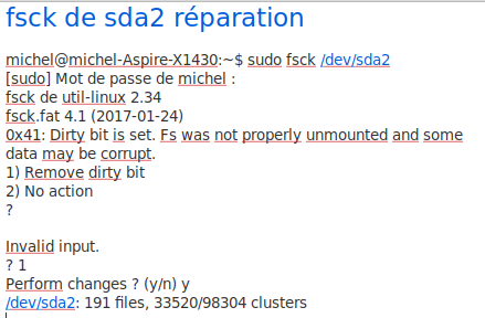

Fait sudo fsck /dev/sda2 depuis terminal ouvert sur session, résultat (dirty bit?) remove dirty bit? y

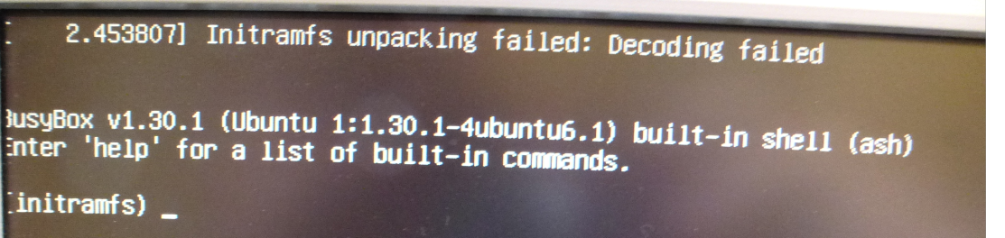

Je vais vérifier le redémarrage...pas brillant:
Capture-démarrage bloqué suite caja etc.PNG (588.63 Kio) Vu 9001 fois

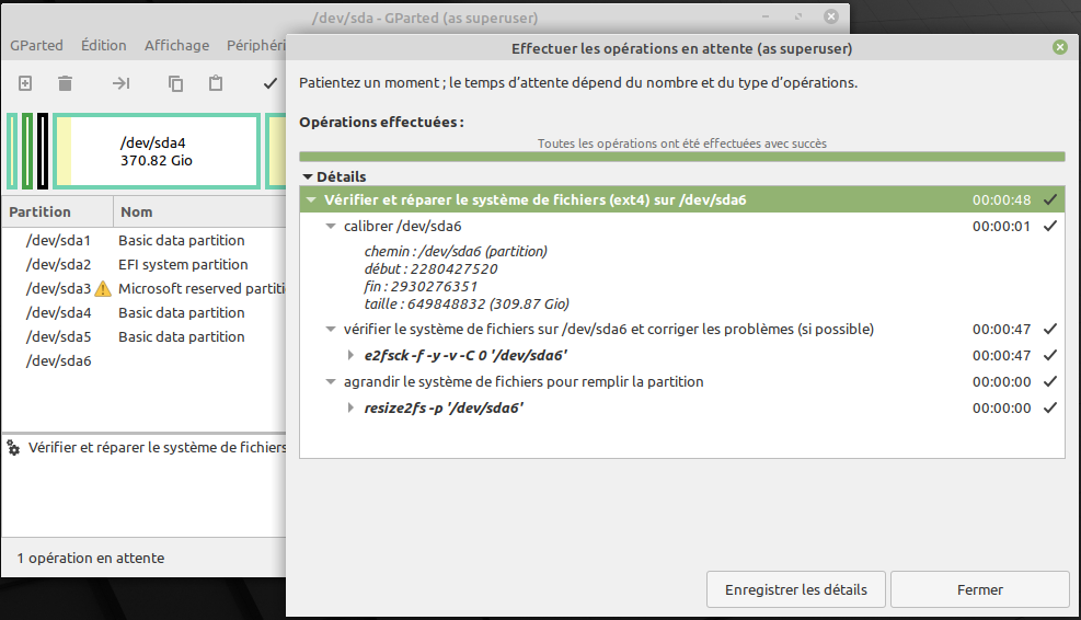

suite J'essaye Gparted:
Screenshot vérifier avec Gparted sur cle live.png (89.77 Kio) Vu 8998 fois
Je redémarre :hein:

Suite des actions précédentes, ça fonctionne à nouveau, mais avec l'avertissement "initramfs failed.."
Quelque chose de pourri au royaume de Danemark... ou d'ailleurs :? ?
dpkg? ou bien ce lien ne m'inspirent pas:

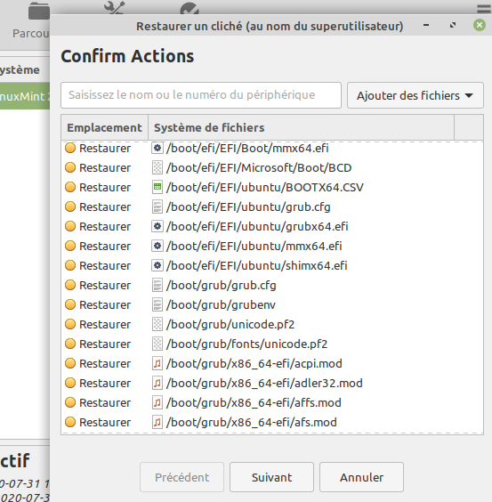

Juste à l'instant restauration avec "Timeshift" au 31/07/2020
Capture confirmer restauration.png (77.41 Kio) Vu 8992 fois
Pas sur que ça suffise.
