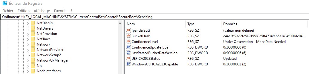

__________________________________________Test réussi dans un ancien PC Asus ci-dessous

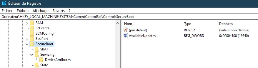

Paradoxe, mon vieux portable Asus X553M plus lent sous Windows 10 a réagit suite à l'introduction de l’hexadécimal 5944, il vient de passer à 4100!
Pourtant je n'ai pas téléchargé de BD de signature. Comprenne qui veut, Ah si je suis avec le compte Microsoft, peut-être est-ce plus facile même sur les Windows 11.
Image:
Image :bizar:
suite enfin après 2e redémarrage: UPDATED !?
toujours sans insérer les BD :hein:

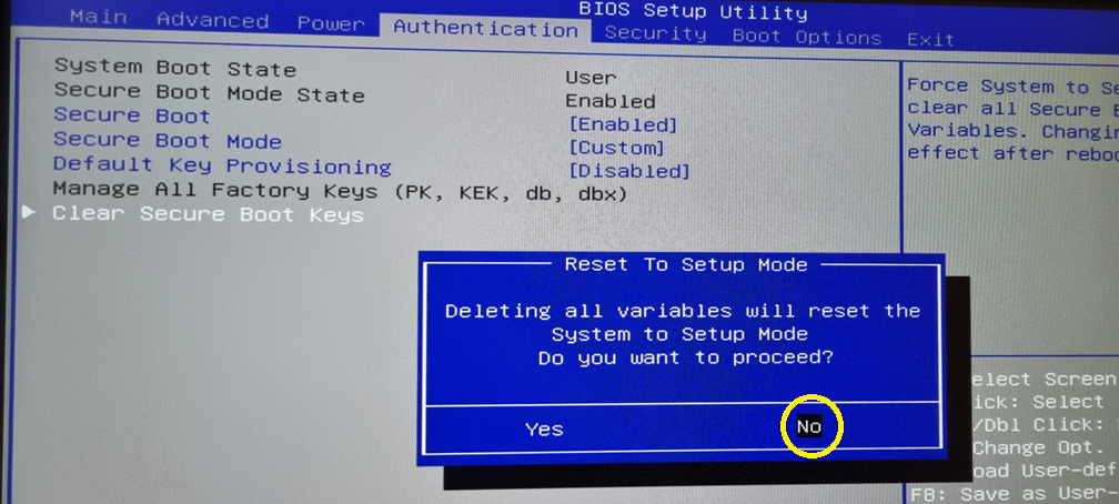

Dans le bios concernant Acer platform KEY as-tu désactiver la clé par défaut du constructeur ?
Je ne crois pas, je ne sais même pas comment faire, je regarde...
Non, je me souviens de cette option, faut-il le faire (sans risquer de casser quelque chose, pour le moment j'ai mis no et suis revenu à standard ?

Pour l'autre Bios c'est OK en disabled = désactivé pour default key provisioning = provisionnement de clés par défaut
Par contre le secure Boot Mode est encore en (Custom)
Il n'est pas utile de faire clear secure boot keys = clés de démarrage sécurisé effacées
La suppression de toutes les variables réinitialisera le système en mode de configuration. Voulez-vous continuer ?

J'ai remis le bios en standard sur Nitro de bureau, ce n'est que l'image du mode.

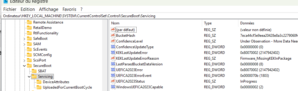

Suite à nos échanges, je viens donner des nouvelles du registre après réinstallation et changement de l'hexadécimal "secure boot > available update qui donne:
004004 et (16388)
Dans "servicing" j'ai UEFICA2023Status in progress et UEFICA2023capable 0002.
Mais aussi le retour des UEFICA2023Error et UEFICA2023ErrorEvent:

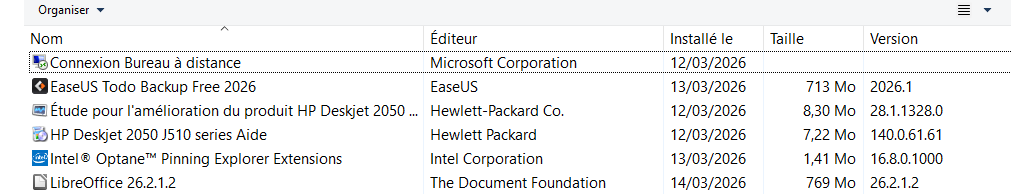

Pour le reste, c'est encore bien lent avec juste Malwarebytes, Easustodobackup et Libreoffice. j'avais MSOffice 2019 que j'ai désinstallé car trop lourd, et pas nécessaire bien que j'utilise Excell pour le compta et d'autres applications/comparaisons.
J'ai également "Okular" pour Windows (lecteur de PDF) par le MSstore. C'est d'ailleurs un souci de se souvenir des logiciels qui se désinstallent par "programme" du panneau et celles qui se désinstallent par le Store (dans la liste), car pour les premières j'utilise RevoUninstaller.
Je n'installe rien(encore par Wget ni chocolatey), ce qui embrouillerait les choses, qu'en penses tu ?
Au niveau du retard, je constate à l'ouverture du bureau un gros retard d'apparition de la barre de tâches bizarre et problématique (je n'ai pas personnalisé et accepté par défaut)
Dernière anomalie, alors que j'ai Windows 11 Famille j'ai reçu "connexion bureau à distance" dont je ne peux pas me servir.
Ailleurs, j'ai noté que le PC était considéré comme "pro" je ne me souviens plus ou ?
Je compte supprimer cette possibilité, puisque je ne srais que receveur et non émetteur (aucun WIndows pro ici!)
"Intel Optane Pinning Explorer ext" s'est installé seul
