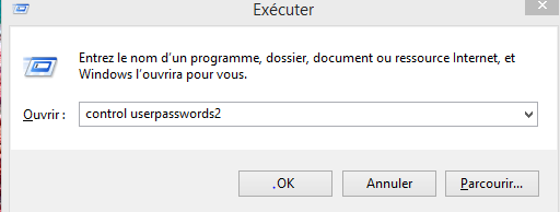

En sortie de veille, après avoir terminé l'utilisation de mon ordinateur, soit sur l'écran du bureau, soit sur l'écran d'accueil, à la place de l'écran de verrouillage sur lequel je saisis mon mot de passe, j'obtiens mon écran noir m'obligeant à rebooter mon ordinateur. J'ai donc essayé de "sauter" cette étape de l'écran de verrouillage en quittant l'utilisation de mon ordinateur sur un écran différent de celui du bureau ou de l'écran d'accueil et en effectuant les opérations indiquées dans les copies jointes, afin de ne pas obliger la saisie du mot de passe. Au résultat ma sortie de veille s'effectue, sans écran noir et directement sur l'écran d'accueil.
C'est une solution un peu "tirée par les cheveux" mais pour l'instant, elle me satisfait.

Bah c'est une solution de contournement, et tant mieux si elle permet de régulariser le problème de sortie de veille.
Tiens au fait on peut neutraliser l'écran de verrouillage s'il est estimé sans objet aux yeux de l'utilisateur:
Désactiver l'écran de verrouillage
