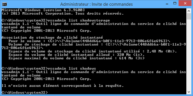

L'accès au système de restauration (onglet Protection du système) dépend du processus SystemPropertiesProtection.exe [Paramètres de protection du système].
A tester en fenêtre d'Invite de commande dans les Options avancées.
Toutefois une désactivation de la restauration système détruit le ou les points existants... cf cette vérification avant et après:
Mais le problème est peut-être ailleurs.
Et à priori vous n'utilisez pas une version française vu le message de notification qui de plus ne permet pas de déterminer s'il se réfère à la fonctionnalité de restauration, ou au service VSS [cliché instantané de volume] paramétré par défaut en statut Manuel.
Sinon essayer la commande RSTRUI en fenêtre d'Invite, ou un redémarrage en mode sans échec... autrement ce sera "Actualiser votre PC" pour réinstaller Windows sans perte de données.
