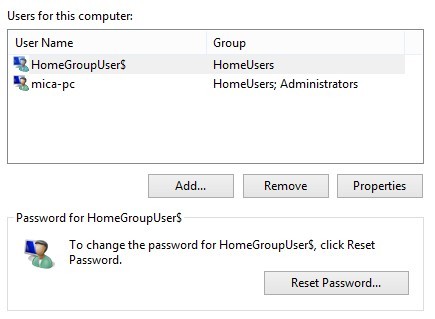

J'ai réussi à relancer l'ordi en mode sans échec où j'ai en grande partie retrouvé mon statut d'administrateur. Je n'ai toujours pas accès à tout,mais presque. J'ai ainsi pu faire tourner malwarebyte, mais sans avoir pu le mettre à jour, je ne sais pas pourquoi. J'ai aussi utilisé ccleaner. Et même spybot ensuite. Ils n'ont rien trouvé...
J'ai pu taper netplwiz comme tu l'avais conseillé, et j'ai mis une capture d'écran en pièce-jointe, si c'est bien ce dont tu parlais. Il y a deux comptes utilisateurs. S'ils ne sont pas là d'office, ce n'est pas moi qui ai créé le second HomeGroupUser$. Est-ce que je peux / dois l'effacer ?

Re: retrouver mes droits d'administrateur
En mode sans échec donc, tu crées un nouveau compte Administrateur que tu nommes à ta guise en cliquant sur Ajouter.
Veille bien à ce que ce compte soit bien Administrateur.
Ensuite tu redémarres le système en mode normal sur ce nouveau compte Administrateur et tu vérifies ce nouveau compte.
Je t'ai demandé de désinstaller Spybot.Et même spybot ensuite

Je n'arrive pas à créer d'autre compte utilisateur...
Je viens d'essayer d'accéder aux différentes sections du panneau de configuration, et je peux tout modifier, sauf ce qui touche au compte d'utilisateur. Je ne peux ni changer mon nom, ni mon statut d'utilisateur (à côté il y a mon profil avec écrit administrateur), ni manager un autre compte, ni changer la configuration de l'UAC.
Et en passant par netplwiz, je ne peux pas ajouter de nouveau compte non plus. Ca fait planter l'onglet, je dois en forcer la fermeture.
