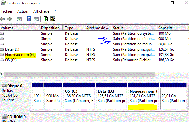

J'ai été trop vite, je voulais envisager la possibilité de supprimer le dual boot ultérieurement (comme ci-dessus entre WS8 et WS7) puis récupérer la partition devenue "non allouée", désolé, c'est mettre la charrue avant les bœufs :D
L'important c'est la procédure de dual boot (bien comprise), et de pouvoir choisir après le système que je veux conserver car ça prend pas mal de place mémoire (le dual boot).
Partition G prête:
Capture-gestion disque avec partition G.GIF (39.7 Kio) Vu 10666062 fois
Pour le moment, je suis ta recommandation:

Je peux rétrograder n'ayant rien supprimé, en revanche j'ai sauvegardé Windows 10 à l'état actuel pour espérer ne pas réinstaller les mises à jour, c'est pourquoi j'ai attribué la lettre G: à la partition locale car le disque externe est F:
J'oubliais: mon portable a un lecteur de DVD E: donc je peux transférer les dossiers dans G si c'est faisable, si 126 Go suffisent à accueillir Windows 10? en principe ça a l'air juste.
Ce sont des détails;merci pour tous ces renseignements, j'ai tout ce qu'il me faut ;) :super:

Renomme ta nouvelle partition "Nouveau Nom" directement en Windows 10 ;)
Re: [Info] Windows 10 : maîtrisez-le à 100%
Ah oui, je viens de voir ça, ça je sais faire! :lol:
Je renomme de suite.
Donc 126 Go ça devrait aller, car actuellement ça occupe 59,4 sur partition C:

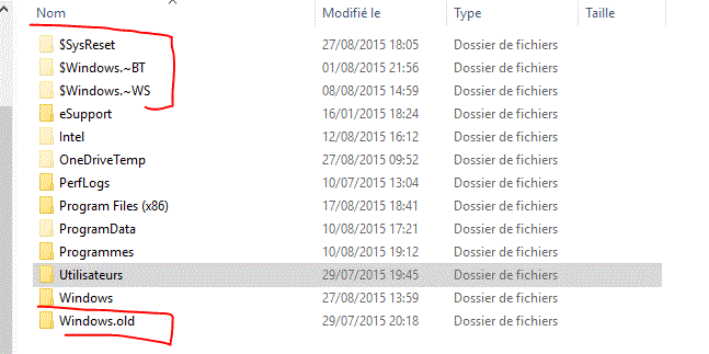

Aïe "vous ne pouvez pas revenir en arrière, des fichiers ont été supprimés etc " (en bleu roi)...
Or je n'ai rien supprimé! surtout pas les fichiers visibles quand démasqués! alors je n'y comprend rien.
Bon ça servira peut-être à d'autres, nous ne sommes que le 27 et j'avais jusqu'au 29 aout.
Le système fonctionne c'est déjà ça, mais je ne vois pas ce qui a pu supprimer ces fichiers, ils sont ici:

je ne vois vraiment pas ce qui se passe, bon je n'insiste pas, à moins que Ccleaner ne soit responsable :?:
personnellement je n'ai pas fait de nettoyage système ni avancé :mrgreen:

Je suspecte CCleaner.
Il est arrivé la même mésaventure à un internaute sur un autre forum, il n'avait strictement rien supprimé, mais avait passé CCleaner en nettoyage de fichiers et dossiers.
Tu n'avais pas une image système de Windows 8.1 faite avant la migration ?

Ah ça doit donc être ça (Ccleaner nettoyage)
J'en avais une faite juste avant, mais j'ai cru pouvoir m'en passer, un ancien disque Western digital sur lequel j'ai fait de la place.
Je pourrai vérifier à mon retour, mais non je ne crois pas. Le mal n'est pas grand, la plupart des fonctions sont très satisfaisantes.
En même temps, l’achat de ce PC sous Windows 8 quadricore était prévu pour installer Windows 10 ;)
J'aurais bien aimé utiliser le dual boot, mais bon je gagne de la place (je me demande si je ne pourrais pas revenir à l'installation d'origine de Windows 8.1 avec la méthode du recovery?).
