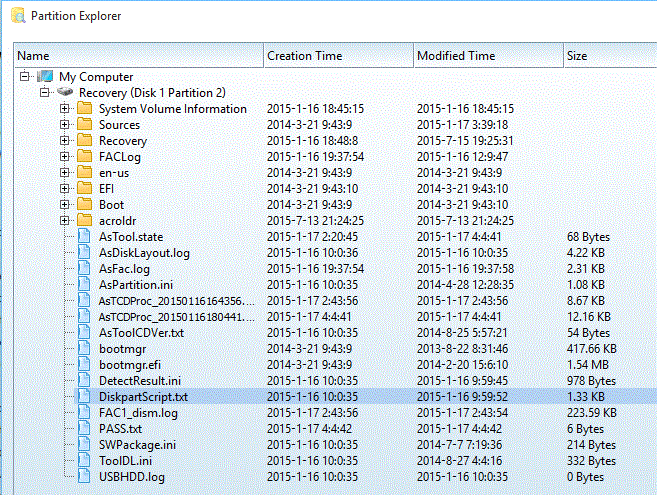

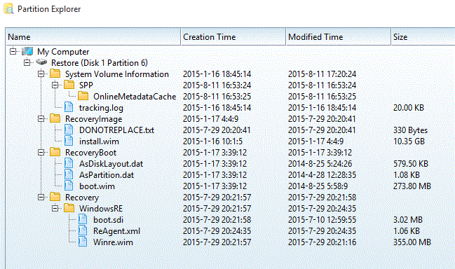

Selon Mini Tool Wizard 9.1, les system restore ne sont pas vides:
l'un de 900 Mo "semble" appartenir à Windows 8.1:

L'autre de 20 Go (développé) plutôt à Windows 10 ?
Capture-système restore 6 développé Mini Tool Wz.GIF (72.36 Kio) Vu 2388 fois
Je me demande si ça vaut la peine de supprimer le premier pour 900 Mo, à supposer que je ne me trompe pas?
Les dates du 29 juillet sur le 2e (date de l'installation-upgrade) m'incitent à penser qu'elle concerne Windows 10.
Comme j'ai le "media creation tool" (en CD et clé USB) je pense être à l'abri d'une fausse manœuvre.
Re: lors d'une clean install quelle partition de récupération est créée
Celle de 20 Go, c'est la partition de Recovery, celle qui restaure en configuration d'usine.
Comme dit précédemment, il faut être vigilant avec la manipulation de ces partitions.
Moi, je conseillerais de les oublier tout simplement et de ne rien toucher.
