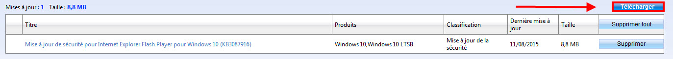

Pour le site catalogue Microsoft Update, un exemple en image, le bouton Télécharger est juste au dessus ;)

Toujours pas de bouton "télécharger"
Re: installation des mises à jour
Posté : jeu. 24 sept. 2015 13:33
Ah oui, en effet, pas de bouton Télécharger pour cette KB, il faut passer par le lien indiqué dans le descriptif détaillé.
