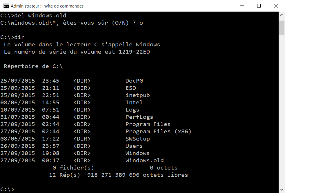

J'ai un dossier C:\Windows.old que je ne parviens pas à supprimer. Le système me signale que je dois disposer des droits administrateur pour le faire.
Or rien n'y fait, je n'ai pas pu supprimer ce fichier même en exécutant la commande en mode administrateur (voir écran joint).
La tentative de suppression par le nettoyage de disque du gestionnaire de fichiers en cochant toutes les cases n'a pas marché non plus.

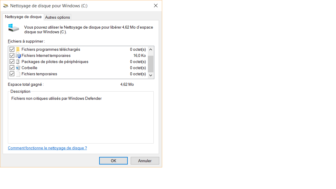

Je viens de m'apercevoir d'une chose étrange. Le nettoyage de fichiers de l'explorateur Windows ne comporte pas de case "Précédentes installations de Windows" quand je clique sur "Nettoyer les fichiers système". C'est sans doute pour cela que Windows.old n'est pas supprimé.
Mais je ne comprends pas pourquoi cette fonction de suppression est bridée. J'ai pourtant bien cliqué sur "Nettoyer les fichiers système. j'en suis certaine ! Sur mon ordinateur précédent, j'avais cette option.
Comment faire pour que la suppression comporte la case "Précédentes installations de Windows" ? Merci.

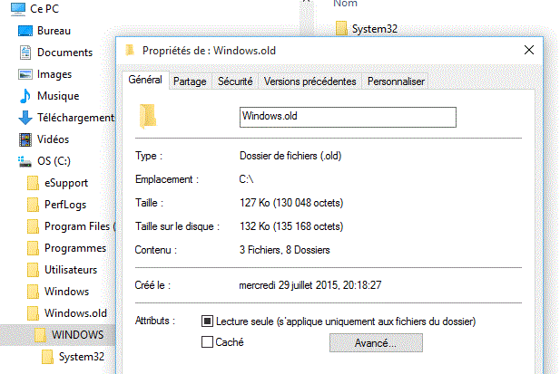

Avec le nettoyage de disque, je suis passé de 20 GO à ..beaucoup moins (voir image capture)
Mais oui le dossier WS.old reste (système 32 du 24/09 précédent)

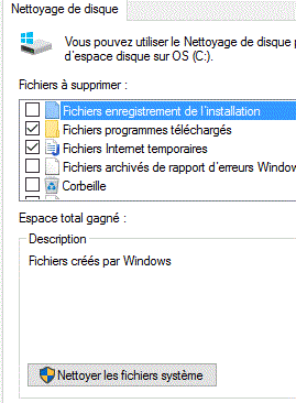

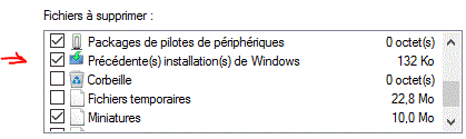

Sur mon pc il faut utiliser l'option "nettoyer les fichiers système" en bas de la fenêtre.
Là on trouve les" précédentes installations de windows" à cocher
exemple:
http://forums.cnetfrance.fr/topic/12612 ... ce-disque/
Ou alors il faut bouger l'"ascenseur"...Mais ta fenêtre est bizarre, aucun rapport avec la mienne si c'est bien la 2e fenêtre
As-tu bien choisi le disque C: pour la fenêtre? essaie une nouvelle fois pour voir en mode administrateur.

Je ne saurais dire pourquoi les options proposées dans ton nettoyage de disque ne sont pas celle que l'on retrouve habituellement, quelques pistes à exploiter :
- recommencer le nettoyage de disque après un redémarrage complet du système
- recommencer le nettoyage de disque en mode sans échec
Mais ne te tracasse pas trop pour ce dossier Windows.old qui va être de toutes façons auto-nettoyé par le système un mois après la mise à niveau Windows 10.
Urgent -> masquer l'adresse mail dans la capture, ton adresse va être spammée (si ce n'est pas déjà fait)
Ne jamais poster une adresse mail en clair, sous quelque forme que ce soit, sur un forum public.

Pour en revenir à mon problème, je ne sais pas comment cet ordinateur avait été configuré, mais il présentait de nombreux soucis, alors je l'ai réinitialisé aux paramètres d'usine et j'ai retrouvé les bonnes rubriques dans le gestionnaire de fichiers / nettoyage de fichiers.
