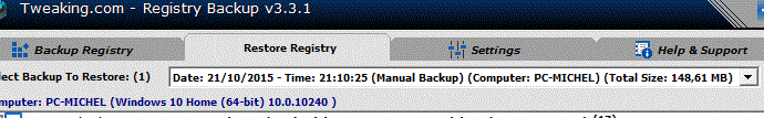

Quant à l'outil Registry Backup de Tweaking.com, si j'ai bien compris, il est facile à utiliser pour une sauvegarde globale, et les restaurations sont simples. En pratique, comment s'effectue la restauration ? Est-ce une commande spécifique, comme j'ai cru le comprendre à la lecture de Mwonex ?

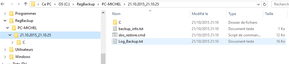

Il te suffit de réaliser une sauvegarde, le chemin est indiqué dans la fenêtre d'exécution, puis il y a un fichiers .cmd
Capture-log backup and cmd restore reg.GIF (17.02 Kio) Vu 3829 fois
Je lis ceci:
"@echo on
echo This file is only meant to be ran from the Windows Recovery Console. Do not run from with in Windows or it will just fail."je pense que ce n'est récupérable que par la console de récupération du logiciel et non en cliquant sur .cmd...
Capture-restore registry.GIF (23.84 Kio) Vu 3829 fois
