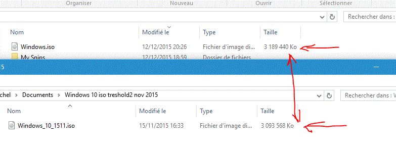

Suite à la mise à niveau récente de mon système WS10, j'ai voulu tester un autre téléchargement pour cause de dysfonctionnements de Edge et IE.
Outre les différences de Hash qui peuvent s'expliquer par la provenance du fichier, j'ai noté un poids en Go différent pour ma version famille.
Je me demandais si je ne devais pas recommencer la procédure de mise à niveau.
Voici les images comparées des deux fichiers issus de media creation tool:
Capture-2 isos de poid s différent de WS10.GIF (23.61 Kio) Vu 2644 fois
y a t il une raison de penser que l'un d'eux est insuffisant, ou ont-ils encore changé l'iso?
95.8 Ko d'écart, est-ce normal?
Merci de vos avis

J'ai téléchargé l'ISO Windows 10 version 1511, soit la build 10586 pour gravure sur DVD le jour même où Chantal a annoncé qu'elle était disponible, soit le 13 novembre 2015 sur MediaCreationTool.
Par la suite, j'ai appris que MediaCreationTool était revenu à la version antérieure la build 10240 si je me souviens bien.
Aujourd'hui, avec la pétition qu'on a signé, je suppose que MediaCreationTool est revenu à la build 10586, mais avec le bug qu'on connaît, soit la version français (Canada) qui ne permet pas la conservation de ses fichiers personnels et applications.
Bref, c'est un peu obscur. :hein:
A quelles dates et où as-tu téléchargé ces fichiers ISO ?

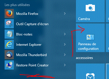

J'ai supposé que ce lien avait été actualisé comme l'autre, simplement l'aspect a changé, j'ai alimentation à la place d'arrêt (pas d'incidence), et FRA dans la barre de tâches, je n'ai pas le lien panneau de configuration dans la liste, bien sur j'ai créé une vignette pour accéder rapidement,et un raccourci sur le bureau, Paramètres est moins pratique pour y accéder. Je me demande si ce n'est pas le début d'une disparition d'icelui :)

Encore une chose étrange effectivement sur le poids des fichiers iso :bizar: mais peut-être qu'il intègre les MAJ, je vais télécharger un iso pour voir cette affaire.
En ce qui concerne le panneau de configuration et FRA, j'ai bien le panneau de configuration présent sous "les plus utilisées" et également le FRA depuis le début de l'installation de win 10.
Le 3 décembre mon fichier iso de win 10 donnait un poids de 3 167 813 632 octets soit 2,95 Go pour ma version 64bits, je vais prendre le même fichier et comparer le poids, les dates et les fichiers.
Beaucoup moins que ma version!

Je n'ai jamais eu le FRA, mais oui les plus utilisés, je dois dire que contrairement à ce qui est indiqué dans la pétition de F. Laroche, je n'ai pas perdu de données à la mise à niveau (reçu le suivi ce matin, visible pour les signataires seulement).

Le poids aujourd'hui du même fichier donne 3 265 986 560 octets soit 3,04 Go
Ce qui a changé entre le 3 décembre et le 13 c'est le fichier source, le poids n'est pas le même sur les fichiers boot.wim et
install.esd

Ce qui a changé entre le 3 décembre et le 12 décembre c'est le fichier source, le poids n'est pas le même sur les fichiers boot.wim et
install.esd
Ah OK merci d'avoir été regarder dans le détail de l'iso, ça correspond à l'iso que j'ai téléchargé le 15 novembre, mais non à celui téléchargé le 12 décembre, c'est à dire le dernier donc (hier) j'essaierai de comparer les deux dans le détail, c'est quand même surprenant, ça change en permanence.
Ca fonctionne, mais sauf Edge ni IE, alors que j'ai résolu ma sauvegarde ..c'est un nouveau problème sans avoir bidouillé quoi que ce soit.
