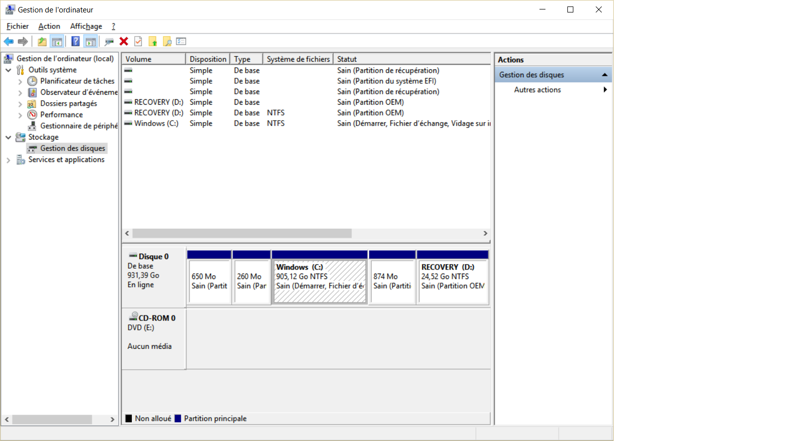

J'ai migré mon pc initialement sous Windows 8.1 vers Windows 10 en septembre 2015, puis j'ai fait la mise à niveau avec la version 1511 en novembre 2015.
Je constate qu'il possède deux partitions de récupération.
Comme il dispose aussi d'une partition (D:) Recovery, c'est une machine prudemment équipée pour parer aux pannes ! :mrgreen:
Sans titre.png (156.1 Kio) Vu 3321 fois

Si cela peut etre utile.
http://i86.servimg.com/u/f86/19/01/04/48/captur10.png
Bonne journée.

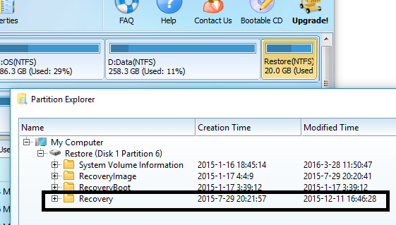

Ca ne devrait pas être "redondant", j'ai regardé la démarche sur PCAstuces, j'ai bien deux recovery, un(e) qui devait préexister sur Windows 8.1, l'autre depuis les mise à jour Windows 10 voici les détails obtenus, mais elles devaient exister avant la dernière mise à jour qu'elles contiennent :
voici celle de 20 Go disque 1 partition 6 qui s'appelle restore dans MinitoolPW
Capture-explore dates recovery.png (48.77 Kio) Vu 3306 fois
On peut voir dans cette partition (avec explore) la date d'installation de Windows 10 le 29 juillet 2015 et la dernière mise à jour sauf erreur.
Donc une seule partition de recovery pour Windows 10.

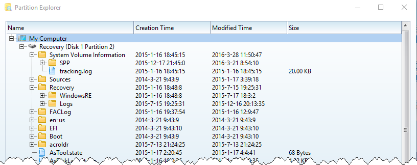

Dans l'autre, voici ce qu'il y a dans celle de 900 Mo (disque1 partition 2) moins visible sur le dessus d'image (j'ai acheté Windows 8.1 début juillet 2015 de mémoire):
Screenshot - 30_03_2016 , 15_10_45.png (31.85 Kio) Vu 3306 fois
A noter "modified time" 28 mars 2016 déployé et concerne la version actuelle.
De quoi se faire une idée...Il me semble que les mises à jour s'incrémentent dans les recovery, tant qu'il y a de la place, mais ne créent pas de nouveau "recovery" facile à vérifier avec Minitool partition Wizard. Je pense que c'est utile aux différentes façons de réparer Windows 10...

Merci pour ta copie d'écran, qui permet les comparaisons.
