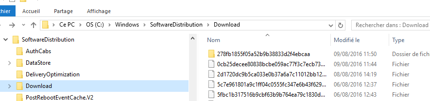

Un autre propose de supprimer le dossier download:
http://answers.microsoft.com/fr-fr/wind ... b311a4bb27
Capture-dossier download software distro.PNG (22.8 Kio) Vu 2821 fois
ça vaut ce que ça vaut, j'espère que ça peut aider.

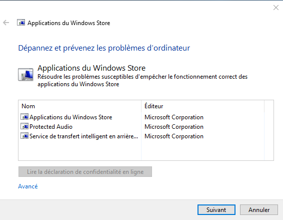

J'ai exécuté cet outil, de même que celui que tu as conseillé plus haut, pour un autre problème, concernant le Windows Store.
Cela n'a d'ailleurs pas fonctionné et mon dysfonctionnement persiste.
Le titre affiché dans la fenêtre de cet utilitaire est "Applications du Windows Store - Dépannez et prévenez les problèmes d'ordinateur" et SOSPC le conseille en cas de problème pour lancer les applications du Windows Store.
Je ne suis donc pas certaine que cet outil s'adapte au problème de breizhspotlight.
