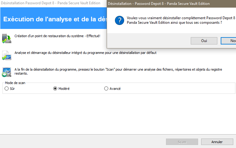

Je m'aperçois que je n'ai pas joint de copies d'écran utiles pour apprécier les améliorations dans revo Vs.2 noter qu'il crée un point de restauration avant de procéder, ce qui n'était pas le cas avant.
Capture-RevoUninstaller Vs2.PNG (29.8 Kio) Vu 1760 fois

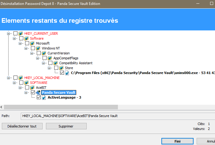

:warn: La suite est classique, mais attention, car le logiciel avait tout coché par défaut, y compris HKEY current user et HKEY local machine,
Fausse alerte semble t il.
Editon de 11h50
Ça semble faire partie de la technologie du logiciel que ne supprime que les clés en gras.
Voir ci-dessous les rectificatif et explications, comme le tutoriel en Français et la vidéo en Anglais à dispisition
discussions-generales-f21/topic3192.html#p16790
Bien sur, j'ai décoché ce qui est en rouge et bien identifié, il ne faut cocher que les items en gras, normalement.
Mais dans ce cas, c'est le logiciel qui fait le job.
On a l'impression d'une beta version, pas vraiment sécurisée, mais la réalité est différente:
En réalité le logiciel coche tous les items visibles, mais ceux en rouge ne sont pas supprimés, ouf :idea:
Capture-clés à supprimer.PNG (30.18 Kio) Vu 1760 fois
N.B. j'ai laissé AceBIT qui est juste le nom du développeur
Modifié en dernier par mwonex le ven. 19 août 2016 10:08, modifié 1 fois.

mwonex a écrit : :warn: La suite est classique, mais attention, car le logiciel avait tout coché par défaut, y compris HKEY current user et HKEY local machine, danger, bien sur, j'ai décoché ce qui est en rouge et bien identifié, il ne faut cocher que les items en gras, novices s'abstenir.
Effectivement, c'est un sacré bug si Revo Uninstaller supprime toutes ces occurrences.
A moins qu'il ne s'agisse d'un bug d'affichage, ce qui est fort possible et mériterait d'être testé.
Quoiqu'il en soit, merci de ta mise en garde et la création d'un point de restauration, ce que permet la version portable de cet outil, est une sage précaution.

mwonex a écrit :dans revo Vs.2 noter qu'il crée un point de restauration avant de procéder, ce qui n'était pas le cas avant.
Si, si .... RevoUninstaller a toujours créé un point de restauration avant toute désinstallation, c'est un paramètre activé par défaut dans l'application (dans les Options).
Encore bien vu, à croire que je tape plus vite que je ne pense. :lol:
Oui c'est logique et c'est la base, ma mémoire et l'habitude des automatismes déjà oubliés.

En revanche la sélection des clés (en rouge) par défaut dans la nouvelle version m'a surpris, je l'ai vérifié deux fois ce matin.
Je précise que sur les captures, je les ai décochées, mais elles étaient toutes cochées, j'ai enfin l'explication, voir ci-dessous.
Bizarrement, leur vidéo (de la version pro), coche tous les items:
https://youtu.be/SeM2dK4hqe8?t=142
Comment et pourquoi, est-ce que ça n'aurait pas de conséquence sur les clés? J'avoue que ça mérite un éclaircissement.
Sans doute un programme plus affiné, mais qui m'avait inquiété, la (dame de la) vidéo dit plus loin
"don't worry about all selected items, as we are going to delete only bolded them" (ou items, à l'oreille?)
traduit simplement:
Ne pas s'inquiéter a propos de tous les éléments sélectionnés, seuls ceux en gras seront supprimés
Ouf ça me rassure et je pense que ça va rassurer les utilisateurs, il n'y a donc pas de danger, mai par habitude je décoche les items des HKEY etc :mrgreen:

Je modifie les éléments du post ci-dessus non fondés, mais d'autres tests seraient bienvenus.
Non ce n'est pas un bug, car c'est présent dans la version pro come précisé ci-dessus, j'ai agit par "réflexe", en effet je crois qu'il faut tester, mais je reste confiant.
Avec un bon point de restauration ça devrait le faire ;)
Re: Nouvelle version Free de RevoUninstaller, rev.2 portable
mwonex a écrit :Ne pas s'inquiéter a propos de tous les éléments sélectionnés, seuls ceux en gras seront supprimés
Là encore, cela a toujours été comme cela avec RevoUninstaller.
On clique sur Tout sélectionner, l'arborescence complète est donc cochée, mais seulement les éléments en gras sont concernés par la suppression ;)

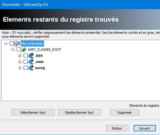

Alors je suis étonné, car je me souviens de la version que j'utilisais ou "rien" n'étais coché, et ou je devais sélectionner les items en gras, j'ai rêvé ou alors nous n'avons pas eu les mêmes versions, je parle de la version free, malheureusement je ne sais pas ou elle est, avec ces changements?
Je veux bien le croire, mais nous ne parlons pas de la même version

Chère Chantal,
Je viens de tester juste pour voir si j'avais eu la berlue la version 1.9.5.0, et tadam (pas de quoi pavoiser) ce devait être une vieille version, j'ai cette image en désinstallant "UltimateZip" qui ne me sert à rien et fait double emploi avec 7-zip:
Capture-désinstallation ultimate zip avec revo.JPG (37.58 Kio) Vu 1740 fois
Alors forcément je me souvenais que je devais cocher les items gras, tel que le logiciel les propose, et je ne cochais jamais les items autres, mais peut-être que ça n'était pas le même en effet.
Tout ça pour ça ;)
