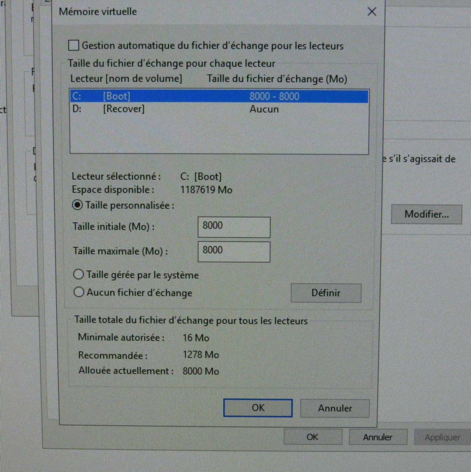

J'ai dépoussiéré les slots avec un pinceau et un aérosol et je les ai intervertis. évolution : dans systeme la mémoire affichée est maintenant de 8 go mais la mémoire utilisable est toujours de 2.99 go. J'ai bien modifié la taille initiale et la taille maximale à 8000 mo. comment je peux t'envoyer mes captures d"écran pour te montrer ce qui s'affiche sur mon bios ?

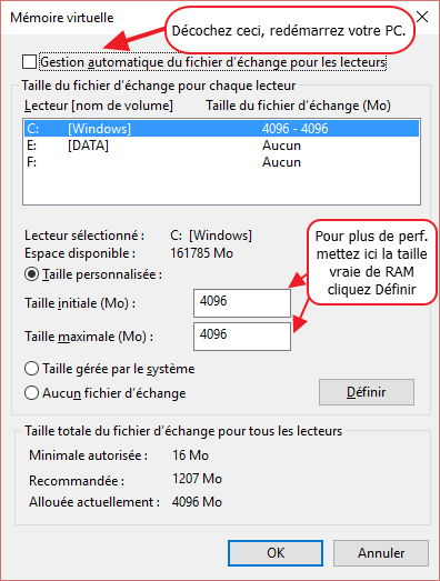

Pour envoyer une capture d'écran, poste-la dans un message selon cette méthode : annonces/topic2615.html
En plus des menus de ton BIOS, poste-moi une capture d'écran de la fenêtre mémoire virtuelle, correspondant à celle ci-dessous, mais contenant les valeurs adaptées à ton pc.
Je verrai ainsi comment tu as renseigné les rubriques, puisque tu ne réponds pas à mes questions, pourtant répétées.

Mon système est en 64 bits.La taille du fichier d'échange qui apparait donne 8000 mo -8000 mo sur disque c(boo) il n'y a pas marqué windows.

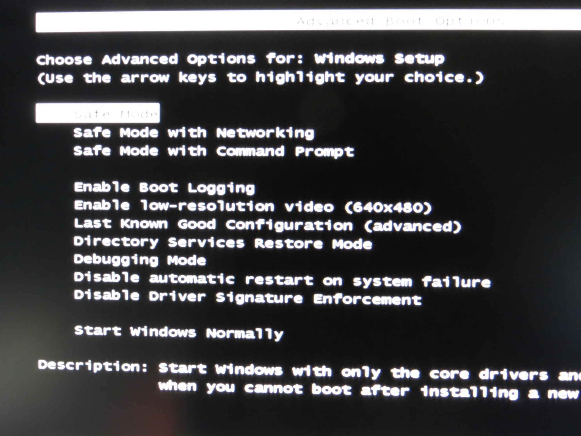

Je ne vois pas de rubrique correspondant à l’option « Memory Remap Feature » sur tes captures d'écran, mais je pense que ce paramètre pourrait se trouver dans "Choose Advanced options" qui figure en haut de ta première image postée.
Quand tu l'auras trouvé, positionne le sur "Enabled" (activé).

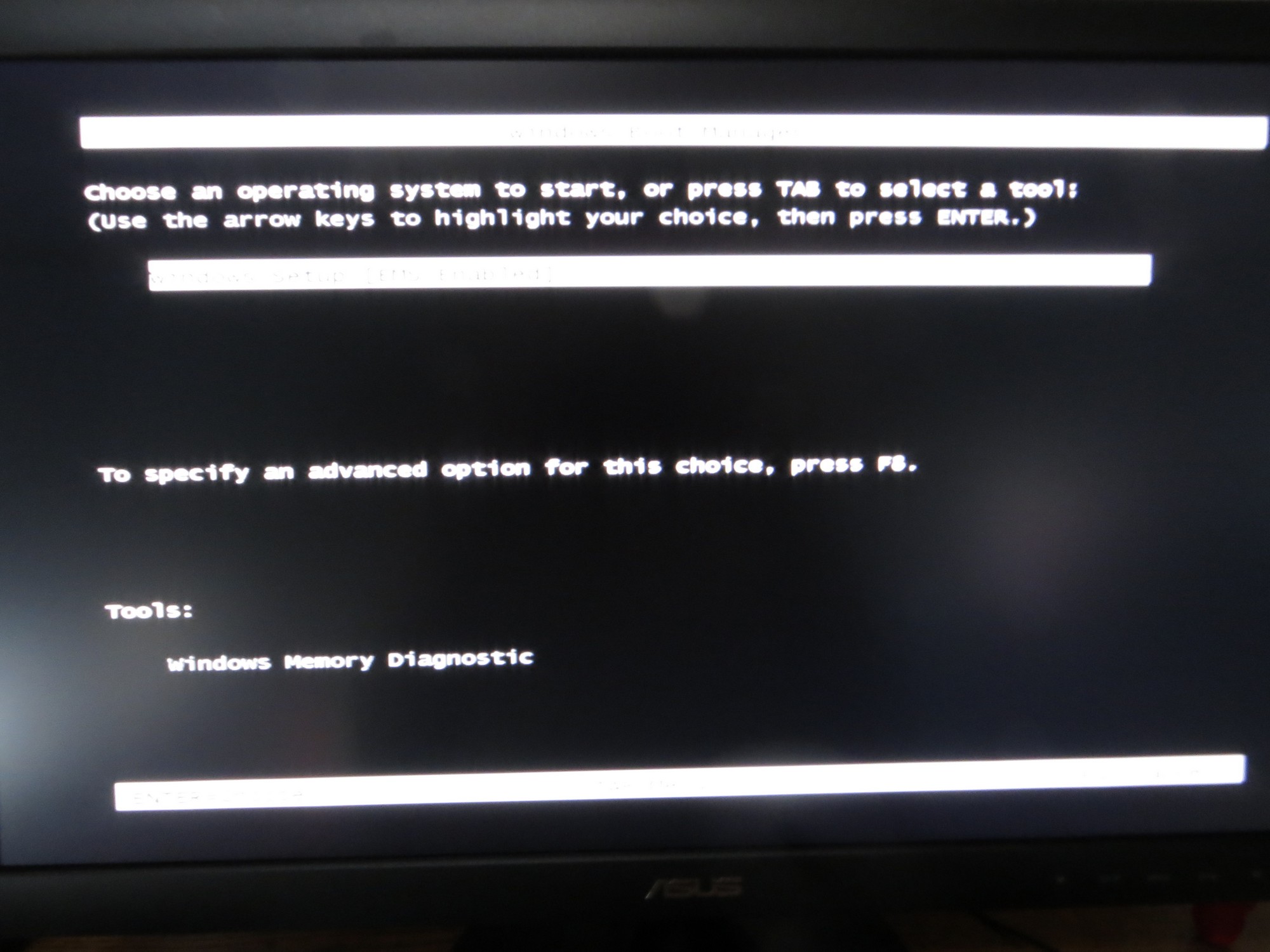

Profite de ton incursion dans le BIOS pour faire une analyse de tes barrettes mémoire par la fonction "Windows Memory Dignostic" visible en bas de ta deuxième image postée et communique-nous les résultats.
