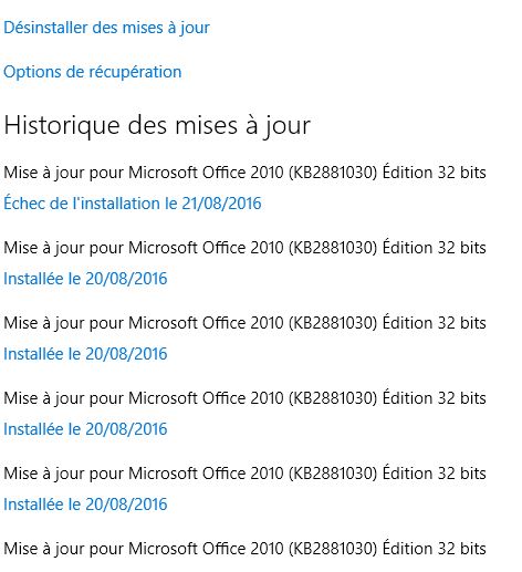

J'ai mis à jour Windows 7 (mise à niveau par update) sans avoir supprimé Office 2003.
Ensuite je l'ai désinstallé par programmes et fonctionnalités.
Je n'arrête pas d'avoir des mises à jour Office sans raison, je suppose que je pourrais m'opposer à des mises à jour en les masquant, c'est ce que je vais essayer de faire, bien que je ne me souvienne plus de la méthode.
Il semble que ça ne concerne que les pilotes:
https://support.microsoft.com/en-us/kb/3073930
Capture-mises à jour répétitives de office 2010.JPG (52.78 Kio) Vu 2084 fois
Quelles sont vos avis sur la question, la raison est qu'il doit exister une trace de Office sur le PC malgré la désinstallation :hein:
D'après l'historique du panneau de configuration, ce sont des modules de compatibilité Windows 7 qui "trompent" Windows update, je vais les désinstaller n'en ayant pas l'usage puisque Office 2003 ne fonctionne pas sous Windows 10 !

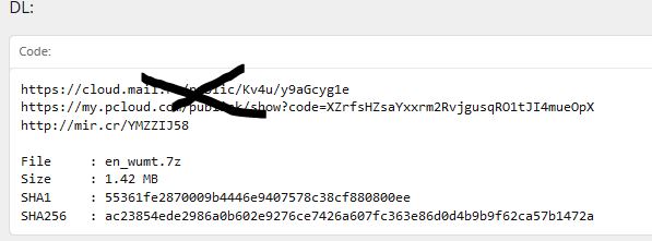

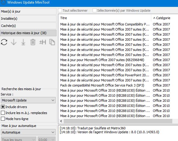

Je l'ai téléchargé en version Française par paresse, téléchargé sur "Major geeks", zip Français sur zebulon, voici le résultat à titre d'exemple si un lecteur était intéressé.
Le lien de Chantal11 mène à un forum intéressant mais la question sur l'endroit du téléchargement va vers un site tortueux;)
Capture-Windows update Minitool result.JPG (96.35 Kio) Vu 2044 fois
Je déconseille d'aller sur la signature de Mr X de "landing page", car les liens sont soit vides, soit l'un d'eux mène à un téléchargement plein de pubs
Capture-DL Windows Update Minitool.JPG (28.88 Kio) Vu 2044 fois
mieux vaut aller sur Zebulon ou Major Geek.

Re: [Résolu]Mises à jours répétitives de Office 2010 sans office installé
Normalement les liens indiqués sur wilderssecurity sont bons. C'est un site sur la sécurité très connu.
Il faut bien sûr prendre le lien de téléchargement le plus récent, c'est donc celui indiqué dans ce message http://www.wilderssecurity.com/threads/ ... st-2606058, version la plus récente actuellement du 30/07/2016.
Vérifie donc que tu as bien la dernière version.

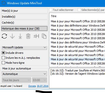

En effet la version récente est bien du 30/07/2016, mais le lien ne m'apparaissait pas facile à trouver, de plus bonus, il y a un fichier zip de traduction. :D
Ca c''est de la recherche, donc parfait je saurai ou aller pour améliorer mon russe :lol: , merci de toutes ces précisions:
