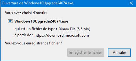

Dans le cadre de "Mise à niveau gratuite ... pour les clients qui utilisent des technologies d’assistance" ou de la mise à jour "pour les technologies d'assistance", il suffit de cliquer sur le téléchargement "Mettre à niveau maintenant.."
Ici en français:
https://www.microsoft.com/fr-fr/accessi ... s10upgrade

En relisant tes explications, dans la mesure où il a laissé passer la date limite du passage à windows 10 , vaut-il meiux passer par Media Creation Tool" puis ensuite lancer windows10Upgrade24074.exe ?
En principe le "Media Creation Tool" propose la dernière version. Ce qui n'a que peu d'importance, Windowxs 10 se met à jour de toutes façons.
La seule chose est de laisser travailler la recherche des mises à jour de pilote après installation, et éventuellement de rentrer la clé d'activation qui même en automatique mettra un certain temps pour être validée dans système et sécurité > système du panneau Windows 7 ancienne version.
Quand à savoir si Windows 10 sera encore considéré valide, je ne peux que te renvoyer aux liens précédents, plus le temps passe, plus ça devient aléatoire, mais en cas de refus tu devrais pouvoir récupérer le système précédent sans difficulté. Le plus sur serait d'en avoir copie.
A ta place, j'essaierai "windows10Upgrade24074.exe" puisque c'est proposé, et Microsoft ne sera pas déçu d'avoir un nouvel adepte ;)
