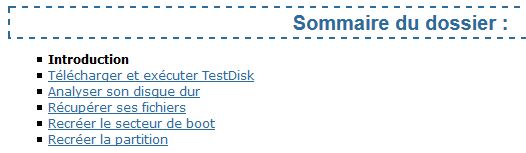

Non! il y a 6 pages, formater est totalement déconseillé s'il y a des données elles seront perdues, je cite:
Si tu lis correctement, si ton pc propose de formater, PC astuce répond:
Cliquez immédiatement sur le bouton Annuler.
Je crains que si tu lis en diagonale les 6 fiches, tu pourra acheter un autre disque :lol:
prendre son temps d'abord, surtout les étapes sont claires même si c’est inhabituel pour un disque passé en données "brutes" (Raw)
Capture-6 étapes pour disque passé en Raw.JPG (22.17 Kio) Vu 4651 fois
Jusqu'à maintenant c'est la méthode la plus conseillée.
Bon courage :mrgreen:
