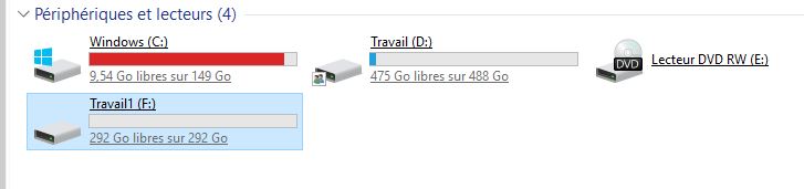

J'ai un problème sur mon ordinateur de bureau.
J'ai un seul disque partitionné. La partition C: qui contient le système Windows 10 est pleine.
Je voudrais l'étendre en utilisant la partition F:. Impossible d'y arriver.
Auriez-vous une idée pour m'éviter de tout formater et de recommencer toute l'installation ?

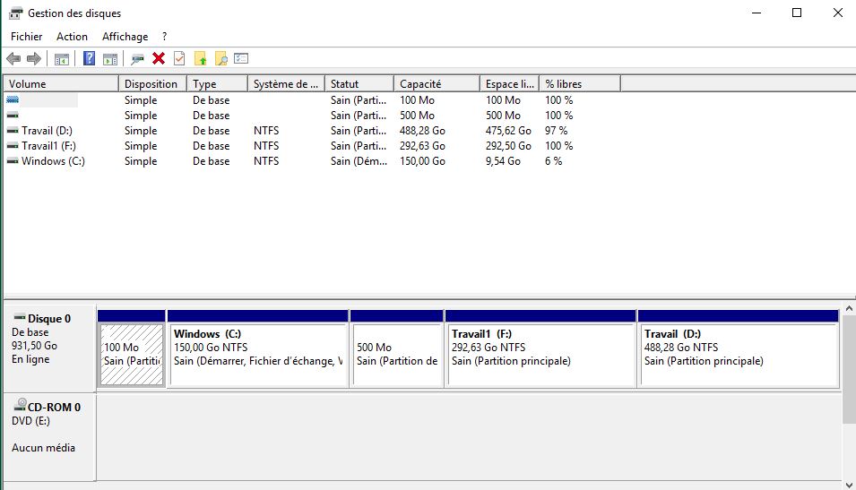

Salut, transfère tes docs de (d:) sur (f:) et tu pourra étendre la partition! C'est la partition la plus à droite qui est exploitable, de mémoire! Greg. :super:
Re: Problème de partition pleine
Posté : dim. 13 nov. 2016 17:13
Le problème est que tu veux l'étendre une partition "non contiguë" ce qui n'est pas possible directement.
Je pense qu'il faut déjà savoir à quoi correspond ta partition sans lettre qui doit être une partition de sauvegarde.
Avec minitool partition Wizard tu peux voir ça.

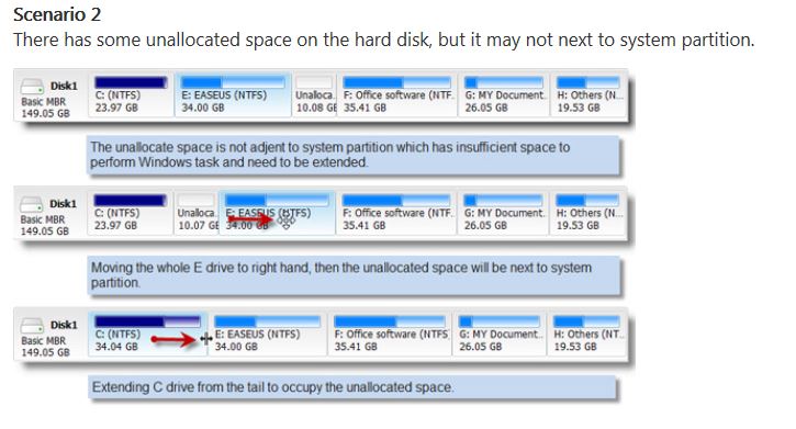

Gestion des disques de Windows ne peut pas déplacer des partitions d'un endroit à un autre, qui est l'un de ses inconvénients. Mais EaseUS Partition Master peut déplacer des partitions et même étendre le disque C sous Windows 10 avec des opérations simples.
Source: http://fr.easeus.com/partition-manager- ... ition.html
il doit y avoir un espace contigu derrière la partition Windows 10 du système. Sinon, vous ne pouvez pas étendre la partition du système. Dans ce cas, vous avez besoin d’un logiciel de gestionnaire de partition
Tu te trouves dans cette situation avec une partition de sauvegarde:

http://fr.easeus.com/partition-manager/ ... -free.html

Normalement il te faudrait créer un espace "non alloué" dans F: puis déplacer cet espace sur la partition sans nom, puis récupérer ensuite le surplus sans perdre les 500 Mo, enfin fusionner avec C (merge). Ce qui me gêne c'est cette partition sans nom, peut-être faut-il lui en donner un provisoirement pour procéder, je pense que tu auras de l'aide ici plus tard.

Merci pour vos réponses. Cependant, il m'est absolument impossible de donner un nom à cette partition sans nom. Elle est inaccessible. N'est-ce pas une partition de sauvegarde ?
Si je sauvegarde ma partition de données et si je reformate le disque, est-ce que cela va me redonner le disque avec une seule partition ?
D'autre part, pourrais-je réinstaller Windows 10 alors qu'il est installé d'origine sur ce PC ?
Merci pour votre aide.

J'ai téléchargé le logiciel indiqué:
Victoire ! ça marche !
Merci beaucoup.
