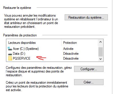

Pour info j'ai dans "protection système" un PQservice couleur dossier que je ne vois pas sur le disque (pas de lettre).
