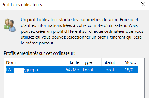

Dans Panneau de configuration > Comptes d'utilisateurs > Configurer les propriétés avancées des profils utilisateurs, n'apparaît qu'un seul compte, celui sous lequel je suis connectée.
C'est pareil sous les deux comptes.
Sans titre2.png (16.08 Kio) Vu 2312 fois

1 - Est-il normal de ne voir qu'un compte dans Configurer les propriétés avancées des profils utilisateurs, plus précisément de ne pas voir le compte sous lequel on est connecté ?
Je ne peux pas vérifier sur ce PC, vu que je n'ai qu'un seul compte, mais justement, sur mon PC habituel, est bien listé mon compte dans Configurer les propriétés avancées des profils utilisateurs, mais je ne peux y faire aucune modification, ce qui est logique, vu que je suis connectée sur ce compte.
Je vais vérifier sur un autre PC et je te dirais, mais la réponse est logique, on ne peut pas configurer les propriétés avancées sur un profil utilisateur s'il est en cours de session.

Dans Configurer les propriétés avancées des profils utilisateurs, le seul paramètre sur lequel on peut agir est la modification du profil de compte Profil local/Profil itinérant, qui s'affiche grâce à un double-clic sur le nom du profil à modifier.
Re: Comptes d'utilisateurs enregistrés sur le PC
Cette fiche est signalée pour Windows7 et Vista.
Oui comme dans Panneau de configuration -> Système -> Paramètres système avancés -> profil des utilisateurs -> Paramètres

En passant par Système apparaît aussi le Profil par défaut, non affiché par Paramètres > Comptes d’utilisateurs > Configurer les propriétés avancées des profils utilisateurs du Panneau de configuration.

C'est très curieux : par le chemin que tu indiques, j'ai 4 profils : ceux de mes deux comptes, le profil par défaut et un profil de compte inconnu, que j'ai voulu supprimer, mais mal m'en a pris, cela a supprimé mon deuxième compte admin en même temps.
En revanche, par Paramètres > Comptes d’utilisateurs > Configurer les propriétés avancées des profils utilisateurs du Panneau de configuration, je ne vois que mon compte courant (et non seulement l'autre compte, erreur de ce matin rectifiée dans le post concerné).
