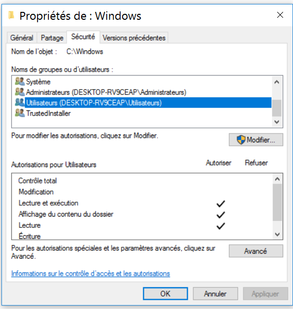

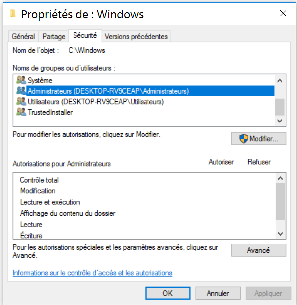

Merci pour votre aide j ai réinstallé w 10 sans problème par contre je suis en compte Microsoft ce n'est pas mieux un compte local ?
Quand je vais dans les propriétés de windows je n'ai pas le contrôle total, j'ai peur de changer j'ai tellement galéré avec le compte administrateur intégré voici en pièce jointe une capture d'écran

Selon moi, il est préférable d'avoir au moins deux comptes administrateur enregistrés sur le pc, par exemple
1 - un compte Microsoft pour certaines activités, comme par exemple pour lier sa licence W10 à ce compte, ce qui est utile en cas de problème ultérieur d'activation
https://lecrabeinfo.net/lier-son-compte ... on-pc.html
2 - un compte local pour l'utilisation courante.
Si tu es un adepte du Windows Store, un compte Microsoft est nécessaire.
Ton compte est défini comme administrateur et c'est très bien ainsi.
Il est normal que tu n'aies pas le contrôle total, cela évite les erreurs. :)
TrustedInstaller a ce contrôle, il est plus expert que l'utilisateur lambda. ;)
En cas de besoin spécifique, on peut prendre le contrôle d'un fichier ou d'une clé de registre à la place de TrustedInstaller.
Ces opérations sont à manier avec prudence, après création d'un point de restauration pour faire marche arrière en cas de bug.

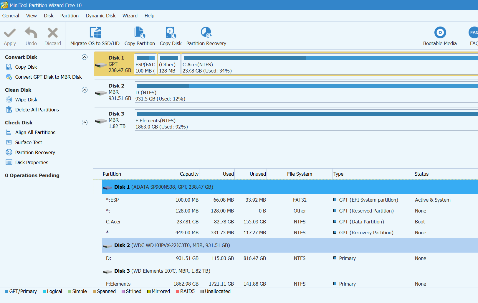

J'ai encore deux questions, je viens de contrôler mes disques et partition et le flash disk ssd avec l'os à été formaté en GPT ce n'est pas problème de performance ?
Lors de l'installation je n'ai pas eu de choix.
Aussi pendant l'installation j'ai eu un message qu'il conservait une copie widows old comment la supprimer puisqu'elle n'est pas bonne ?

Ça parait sans danger, aucun problème avec la performance. Regarde si ton système est UEFI ou MBR
https://lecrabeinfo.net/installer-windo ... -uefi.html
Normalement les copies Windows old se suppriment soit avec cleanmgr (run exécuter en mode administrateur) ou taper nettoyage et clic droit et nettoyer les fichiers système
https://www.comment-supprimer.com/windows-old/
On peut également supprimer ces reliquats d'installation directement, c'est selon s'il en reste ;)

Je suis en UEFI et ça fonctionne normalement j'ai supprimé la version old et fichier temporaire.

Ton SSD a été formaté en GPT parce que tu as fait une installation de W10 en UEFI/GPT, ce qui est la plus courant avec un système UEFI.
Tu as pu nettoyer les fichiers résiduels.
Te voilà tranquille.
