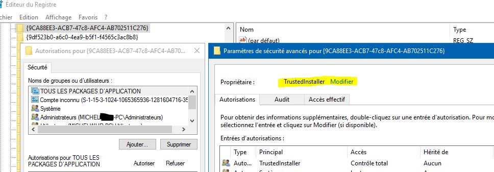

Oui c'est un problème de droits, il existe une solution proposée par Shauncassells:
Regedit Take Ownership
Comme toujours pour modifier le registre, exporter les clés avant, ou sauvegarder le registre.
Il s'agit de prendre le contrôle de deux clés de registre en mode administrateur et de modifier les droits:
il faut s'assurer que le groupe administrateur est listé et possède le contrôle complet, s'il n'est pas listé, l'ajouter et lui donner contrôle complet.
Cliquer OK pour tout, s'assurer d'appliquer l'autorisation à tous les objets "enfants"
Capture-avancé trusted installer.JPG (72.39 Kio) Vu 2248 fois
