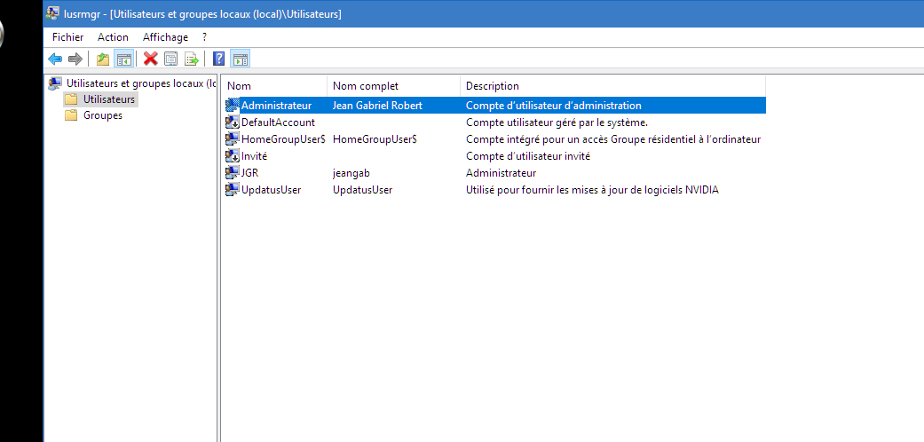

Le compte JGR semble être un compte local non administrateur.
Le compte HomeUsers correspond au groupe résidentiel.

> Pour la commande netplwiz ==> Je n'ai pas la main sur "propriété" je dois donc passer par "Options Avancées" pour obtenir le tableau (annexe 1)
Annexe 1.png (29.51 Kio) Vu 3159 fois

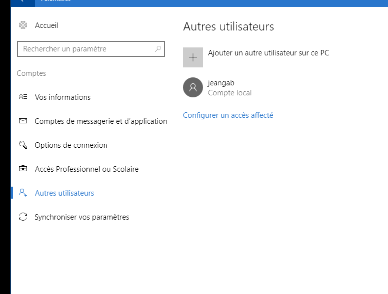

> Paramètres > Comptes > Famille et autres utilisateurs ==> de même que pour l'annexe 3 ?
Annexe 3.png (23.7 Kio) Vu 3159 fois

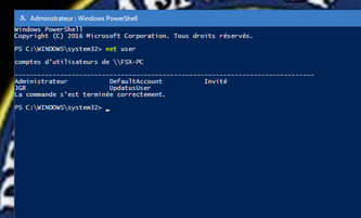

> net user ==> en admin ==>
Annexe 4.png (31.49 Kio) Vu 3159 fois
> net user non admin ==>
> Quand tu ouvres une invite de commandes non admin par Touche Windows + X ==> PS C:\Users\Administrateur.000>
