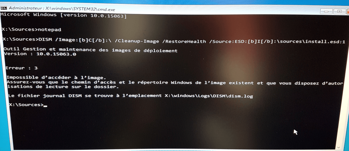

Je n'arrive pas a lancer DISM sur ma tour:
Tout n'est pas visible sur ma capture mais j'ai bien tapè:
DISM /Image:C:\ /Cleanup-Image /RestoreHealth /Source:ESD:I:\sources\install.esd:1
que ce soit a partir du WinRE de Windows ou de ma clef d'install de Windows.
Creator Update installé et clef USB correspondante.
"C" est bien mon volume système et "I"ma clef relevé avec le Notepad selon le tuto de Chantal.
Qu'est-ce que je n'ai pas compris?

papous80 a écrit :Tout n'est pas visible sur ma capture mais j'ai bien tapè:
Il y a effectivement une grossière erreur de syntaxe dans mon tutoriel sur ce site uniquement : les sont des caractères gras pour faire ressortir la commande bien sûr, il ne faut pas les taper !
Les balises
ont désactivé les balises , ce que je n'ai pas vu lors de la publication de ce tutoriel.
La commande exacte est
DISM /Image:D:\ /Cleanup-Image /RestoreHealth /Source:ESD:E:\sources\install.esd:1

@Chantal
Mon tutoriel comporte une erreur :
les balises : ne se sont pas transformées en caractères gras, si bien que la commande est erronée
DISM /Image:[b]D[/b]:\ /Cleanup-Image /RestoreHealth /Source:ESD:[b]E[/b]:\sources\install.esd:1
devrait être
Peux-tu corriger ou déverrouiller le tutoriel pour que je le fasse ?

Re
Patriciag a écrit :Bonjour,
Les balises
Je n'était pas bien réveillé ce matin ça aurait dû me paraître bizarre.
Après opération réussi le "ScanHealth" me dit encore réparable , normal?

@ Patricia : c'est rectifié dans le tutoriel.
Aucun BBCode n'est pris en compte quand on utilise les balises Code, il faut veiller à copier les commandes telles qu'elles doivent être tapées.

Re: A propos du tuto :DISM Erreur 0x800f081f
Je n'utilise généralement pas l'option ScanHealth.
J'éxécute directement RestoreHealth.
Si tu a reçu le message "l'opération a réussi",
cela signifie ... que l'opération a réussi. :mrgreen:
